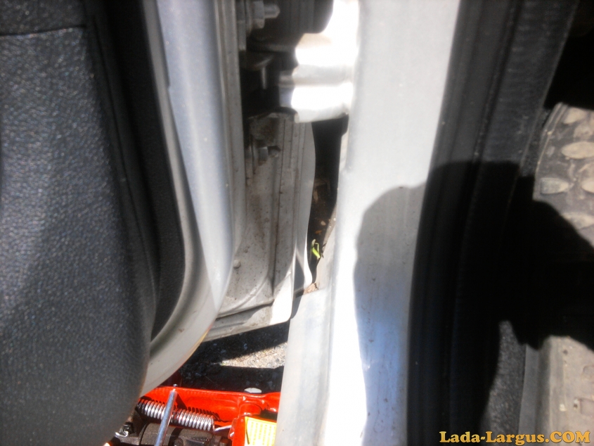

Забилось сливное отверстие за передним крылом слева и стало там скапливаться дорожная пыль и грязь... далее начала расти уже трава. Сегодня руки дошли исправить это дело. Вскрыл. промыл автомойкой и промовилил. Смотрите у себя... есть ли такое дело?

deniska112, Такая проблема у всех почти.Мы тоже там чистили,мыли,сушили,мовилили.Просто сейчас держим это дело на контроле. joke

Потратил 6 часов на чистку и защиту этих мест (песка было очень много), за одно установил передние брызговики.

я в начале тоже  заглядовал (так как сидел на форуме логанов и знал эту проблему )потом решил сделать  шумку арок и все щели замазал  пластилином ,пересдал думать о этой проблеме ( вот больше года там чисто и вода нормально уходит )

Аналогично. Я тоже автопластилином замазал от бампера до брызговика. Теперь и подтёков на бампере нет и за крылом в этом хитром месте сухо и чисто.
Сегодня посмотрел на своей. Девственно чисто. Думаю потому, что моюсь сам Керхером. Вывод, грязь в крыле в основном у тех людей кто моет машину губкой из ведра или не моет совсем.

А как Вы промываете крыло Керхером? Там же давление и струя "дай Боже!", а щель достаточно узкая.  Либо салон весь зальется, либо сам будешь весь в воде и грязи...

Льётся с резинки над дверьми, можно сказать, что с крыши и с лобового стекла, а т.к. дворники чистят влево, соответственно и в левую часть грязь больше попадает.
У меня эксплуатация в городе, без бездорожья, но машина ночует во дворе, почти под деревьями, часто с утра на лобовом стекле листья и прочая органика, всё очищается дворниками, видимо когда-то листьями и забилось дренажное отверстие.
Недавно первый раз попробовал там помыть Кёрхером, так весь уделался грязью.

Специально это место вообще не мою, даже не думал о нем. А так как воды много льется, то все видимо вымывается, ну и когда колеса мою под крыльями то тоже вымывается. Все вместе и дает чистоту в данной полости.

Есть у меня все, просто струя воды мощная, да и с верху автомобиля вода то течет все равно через это место, а поток не слабый. Если это делается 1-2 раза в неделю, то и скопиться там ничего не может, плюс химия туда же стекает и отмывает.
