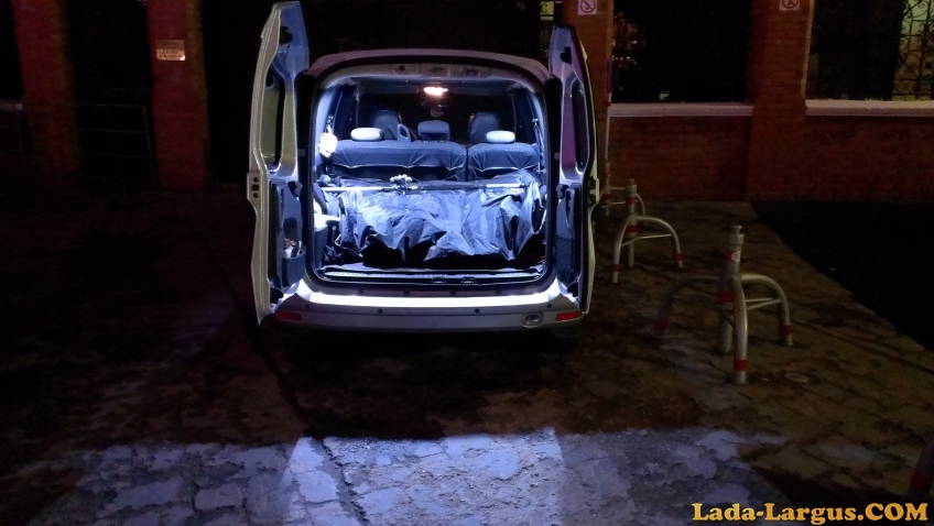

Юзаю Ларгус уже больше полугода. Слов нет - багажное отделение - просто супер вместительное. Один из недостатков пятиместной модели - боковой светильник. Машина служит верой и правдой, перевозя на себе не только меня и моего напарника, но и весь инструмент, которым не забавы ради, а токмо работы для забит весь "багажник". Естественно весь этот не хилый скарб закрывает то "солнце", которое по мнению разработчиков должно озарят этот чудо-отсек. Долго я мирился с этим нюансом моей рабочей лошадки, но с наступлением зимнего времени больше терпеть этого не осталось сил, ибо хочешь не хочешь, а светлое время суток становилось всё меньше, а потребность в лицезрении всего того, что находится в багажном отделении вовсе даже не уменьшалась. Пришлось и мне "колхозить" что-то для поднятия люминесценции столь необходимого отсека моего Ларгуса.
Ничего мудрёного выдумывать не стал, ибо опыта в электрике автомобиля не имею. К концам штатного светильника "прицепил" две светодиодные ленты и развёл их по разные стороны багажного отделения. Долго мучался с тем как же прикрепить ленту к внутренней обшивке Ларгуса, по скольку как я не силился приклеить её штатной клейкой стороной к ворсистой поверхности, держаться на ней более двух минут она не желала. Пришлось довольствоваться малым. Вместо 5 метровой ленты, которую я рассчитывал использовать по всему периметру багажного отделения, установил только две маленьких полоски, которые к слову сказать дают вполне себе приемлемый свет, которого за глаза хватает, чтобы разглядеть весь груз в "багажнике". В результате я расположил ленту слегка заведя её за пластмассовую часть обшивки (на фото должно быть понятно). В общем и целом результатом я доволен, по скольку смотрится вполне себе пристойно. Думаю продолжить подобные эксперименты в других отсеках моей машины, поскольку крайне не устраивает освещение некоторых жизнено-важных зон машины.

Посетитель Сообщений: 3615 |
Не совсем понятно как держится. Торцы загнуты - это понятно, а вот как "слегка заведя её за пластмассовую часть обшивки"? Фото бы покрупнее и резкость получше. Редактировалось: 1 раз (Последний: 25 февраля 2014 в 09:40) | ||||||

Посетитель Нижний Новгород Сообщений: 11 |
от, пожалуйста. Вроде всё видно. Главное сильно над лентой не издеваться (не перегибать сильно), иначе контакты повредятся. В моём случае (полчаса я её пытался приклеить и так и сяк) в одном месте повредил всё таки (пайка разошлась), пришлось отрезать часть ленты. Но - ничего. Коннектор прицепил и этот кусок ленты дальше можно пользовать в другом месте. Всем удачи. Редактировалось: 1 раз (Последний: 3 марта 2014 в 09:17) | ||||||
Посетитель Таганрог Сообщений: 34 |
Мне очень понравилась задумка автора, но ленту я закрепил над окнами багажника. Там в 7-местке ручки, а в 5-местке заглушки. Чтобы скотч лучше держался, вырезал пластину из тонкого пластика (использовал нутро от разбитой матрицы ЖК-телевизора: там несколько листов пластика разной толщины и разного светопропускания. Советую использовать для всяких самоделок). Эту пластину завёл под заглушки, а уже к ней приклеил LED-ленту. ![]() Такую же ленту установил в выемки полки над вторым рядом(подсмотрел у кого то на форуме. ![]() ![]() Редактировалось: 1 раз (Последний: 21 мая 2014 в 20:23) KSOY5-42-02D Серый базальт | ||||||

Посетитель Омск Сообщений: 40 |
Спасибо! Отличная идея! Уже раздобыл пластины! И можешь показать как с проводами всё реализовал? Куда и как их спрятал? Просто мне боязно обшивку салона трогать незнаючи. Редактировалось: 1 раз (Последний: 23 мая 2014 в 08:23) | ||||||
Провода очень легко протягиваются под обшивкой. Она очень легко отгибается,легче чем в ВАЗах. В передней части протянул провода от снятой полки к переднему плафону с помощью стальной проволоки и припаял параллельно лампочке. А в багажнике провел провод вдоль наружной части двери к лампе освещения багажника. В разрыв провода к плафону врезал выключатель. Здесь на форуме это показано, я только немного развил под себя. Лента-LED c пластиковым покрытием. Это и герметичность диодов, да и пыль легче убрать. Одно замечание: к полке плохо крепится двусторонний скотч. На следующий день ленты отпали. Пришлось дополнительно применить суперклей. У нас сейчас жара 28-30град, но всё прекрасно держится. Так что желаю удачи. KSOY5-42-02D Серый базальт | ||||||

Посетитель Санкт-Петербург Сообщений: 314 |
Ну я посмотрел и немного усовершенствовал. . Единственно что неудобно это то что подсветка полки не работает при выключенном зажигании, ну это уже кто куда подключит. Использовал вот такой выключатель Снял полку и установил выключатель т.к не хочу вешать все на салонный свет, а то вдруг не выдержит электронный блок разобрал её и смонтировал диодные ленты и провода. Вот что получилось при включении. Потом начал монтировать свет в задней части машины Разобрал светильники и приклеил провода для выравнивания плоскости Сделал надпил для выхода проводов Произвел покраску основания что бы не так выделялись на фоне потолка, хотя сейчас нашёл на EBAY почти в цвет серого, заказал но пока не пришли. Собрал всё это И приклеил ленту с крючочками для крепежа к потолку. Потом начал тянуть провода к светильникам, не стал заморачиваться и просто бросил под обшивку. Установил такой же выключатель как и на полку и подсоединил к штатному разъёму освещения багажника, но штатный отключил. | ||||||
Установил светильники. И включил. И так это выглядит когда все включено. Вот еще думаю установить пару светильников над вторым рядом, маловато свету и у задней двери еще один. | ||||||
