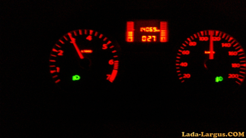

Хочу поделится ощущениями от авто, после замены 5-ой предачи на пару 0, 756.
Ощущения двойственные.
Получил как и хотел длинную 5-ую, разрыв между передачами есть, нет той динамики которая была на родной паре.
Реальная тяга получается где-то около 3000 оборотов и выше.
С другой стороны, провел несколько обгонов в районе 90-100км, на четвертой скорости-вполне комфортно и динамично разгонялся до 120 км/ч, переходил на пятую и спокойно, без надрыва продолжал движение на 120 км/ч, с родной парой ехать было бы на такой скорости дискомфортно, сейчас после обгона нет желания сбавить до 90км/ч, крейсерская становится 120 км/ч
Считаю оптимальныой пару 0,795.
