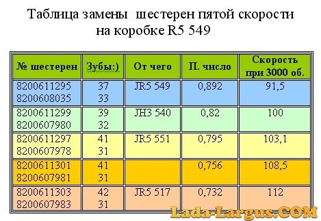

Тут наглядно видны изменения. Осталось только сверить.
возможно в данной таблице закралась ошибка в 0,795, скорее всего 40х31 зуб
Вот правильная таблица:
  (Аркадичч)
33c93171874695c1036f3402c2839aa1jpg_3ce26.jpg | 113,64 Кб | Скачали: 904
Редактировалось: 2 раз (Последний: 23 июня 2014 в 11:15)
платина,7мест, люкс, 16клапанов. 217000км/24,09,2019
Paul-Almaty:
возможно в данной таблице закралась ошибка в 0,795, скорее всего 40х31 39х31 зуб ?
