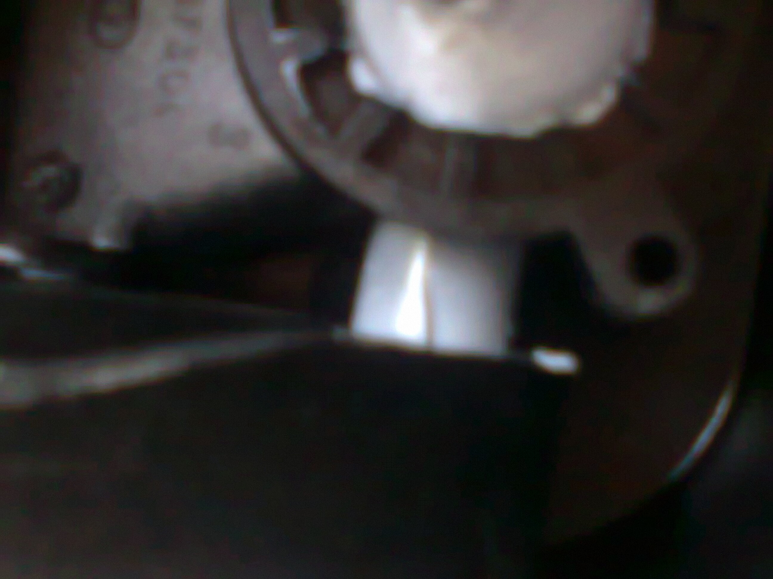

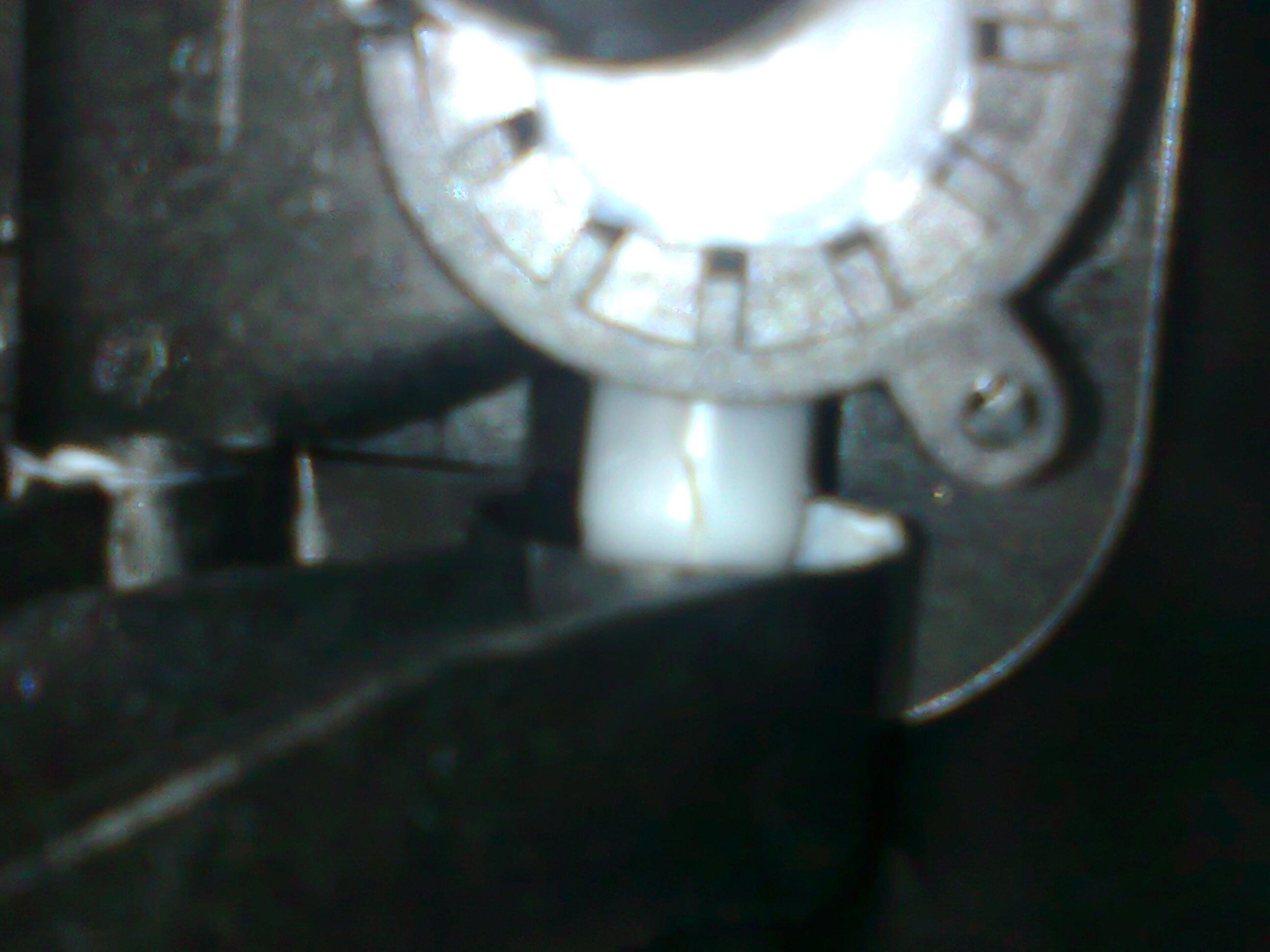

Здравствуйте! Не включалась 3,4 передачи после того как включишь 5ю передачу. Спасает включение задней передачи (после полной остоновки авто). Разобрал кулису с тросовым приводом, а там трещина на пластиковом шарнире рычяга переключения передач.фото прилагаю
Что делать?может быть подскажете?

шарнир пластиковый получается идет в сборе с ручкой перекл.перед.

Что делать?
гнать к дилеру на гарантийный ремонт.
а может не в этом дело?у кого-нибудь такое было?
Сообщений: 4
сломалась кпп jr5 пробег 220000-такси)) сняли кпп отвезли офф дилеру на ремонт (400км. от нас) при демонтаже развалились пластиковые детали на стыке кпп и тросиков механизма выбора передач! детали копеечные а покупать предлагают весь механизм))) вот думаю где взять кусок пластика да напильником выточить  самому)
Сообщений: 17506
ssb, тоже пару сломал, вроде остальные держат, на клей посадите, механизм смотрел 8,5 рублей просят.
