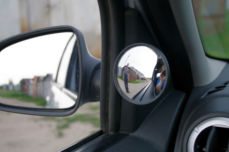

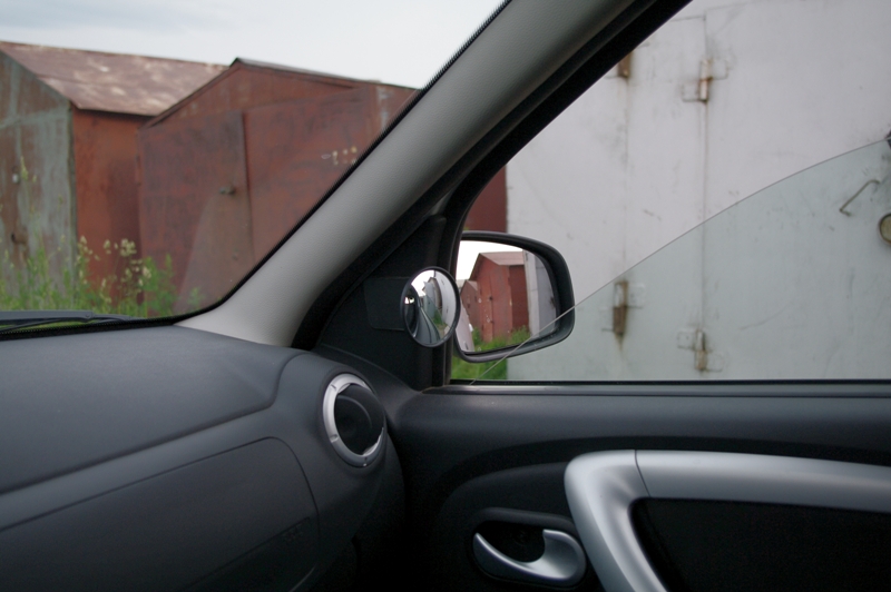

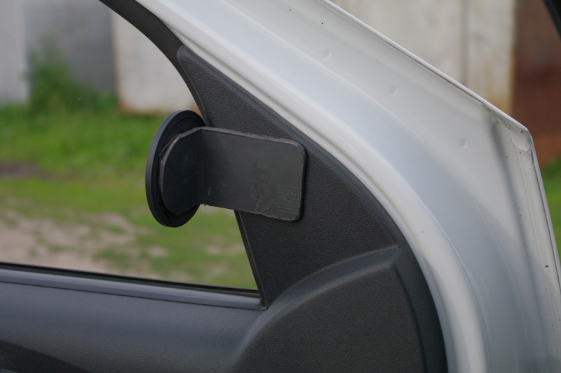

Сразу, как приобрел Гуся, установил в салоне зеркала "мертвой зоны". На предыдущих авто тоже всегда устанавливал. Купил сферические зеркала для грузовиков, из подходящего пластика согнул кронштейны крепления. Зеркала на кронштейны и потом сами кронштейны к обшивке дверей крепил на двухсторонний скотч. Обзор отличный, рекомендую.

Я же написал, что из подходящего пластика... В данном случае пластик из куска боковой накладки бампера Фьюжена, найденной в гараже. Боле-менее по цвету подошло. Вариантов море. При маневрах практически перестал крутить головой. Все итак хорошо сейчас видно. На фото я стою в полутора метрах сбоку от водительской двери.

Нет. Отражение же уменьшено. Да и видно становится только обгоняющих.

Ни за что не цепляет. Можно и поболее диаметром поставить, ширина стойки позволяет. Гнул по месту зажигалкой, феном конечно лучше.

В качестве Г-образных кронштейнов использовал черную пластиковую школьную линейку, разрезанную пополам (2 куска по 8 см). Согнул буквой Г, нагрев зажигалкой. Можно и на холодную согнуть, но жесткости не будет тогда.
