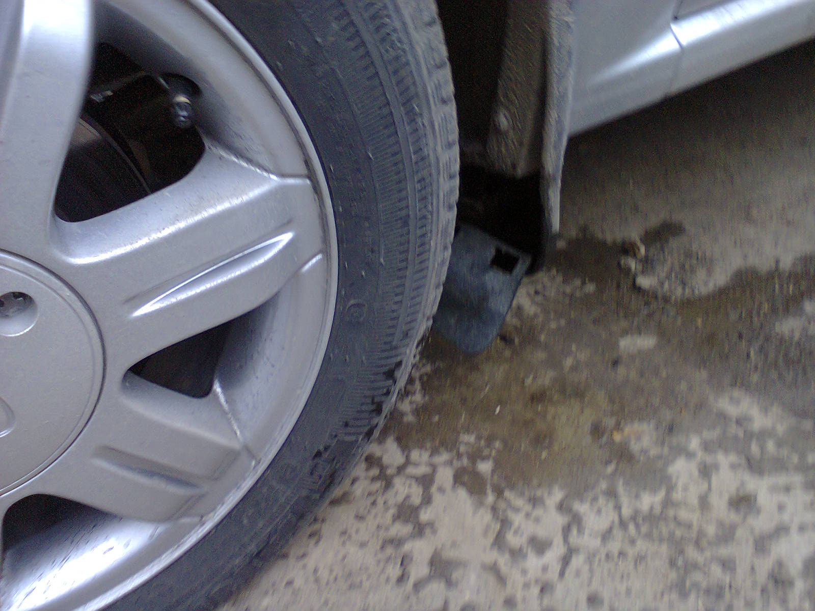

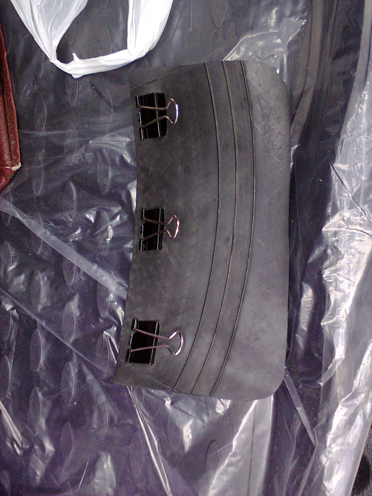

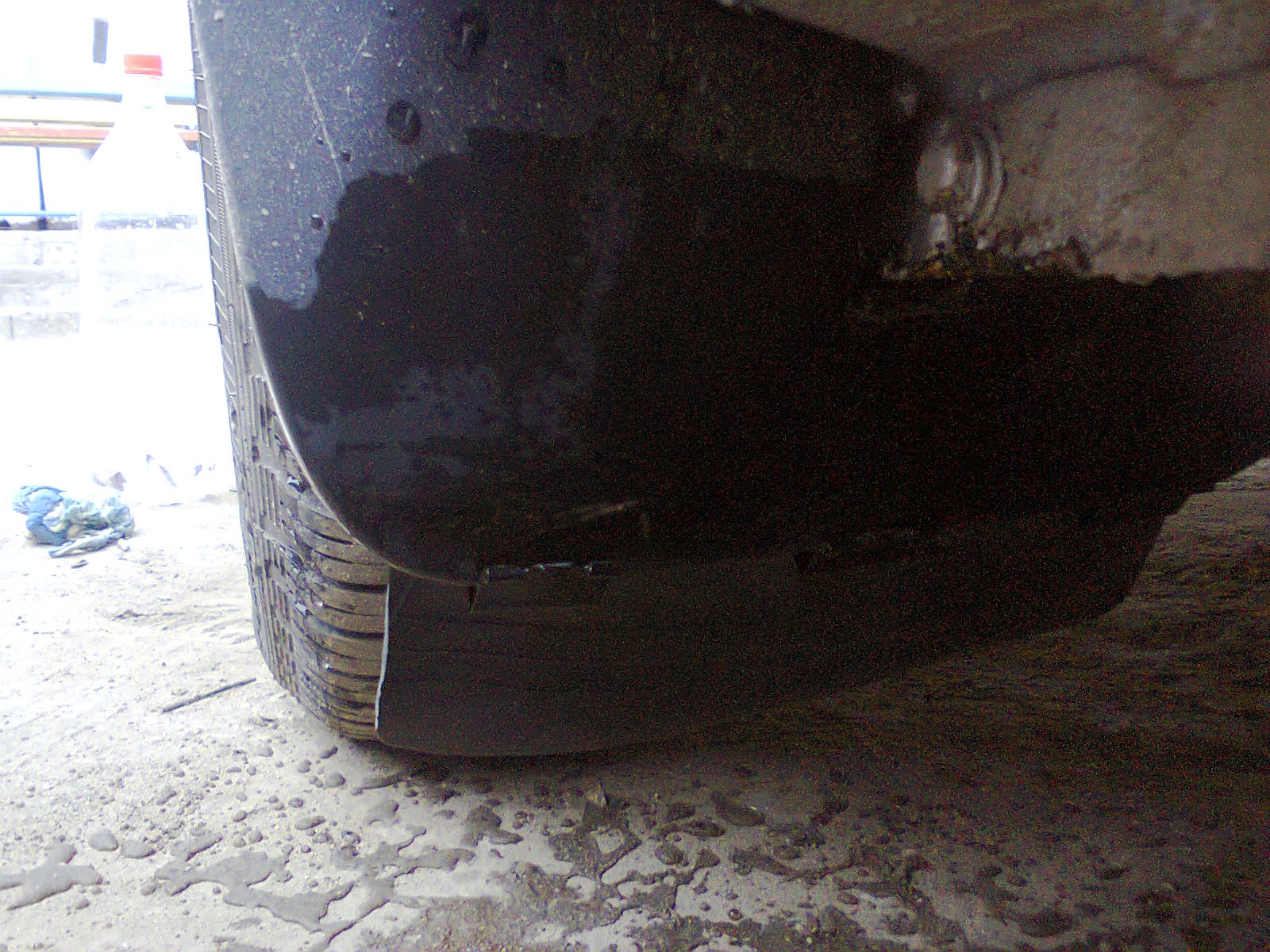

Хотел бы увидеть здесь советы и предложения по доработке или удлинению переднего брызговика, так как по моему мнению - эта небольшая деталь способна на долго продлить жизнь кузова! Как вариант - выкладываю свой вариант по удлинению переднего брызговика - с моей точки зрения самый простой... Для этого мне потребовалось кусок старой камеры и шесть зажимов для бумаги. Думаю крепление надёжное - руками по крайней мере отодрать не смогsmile(размер брызговика - 200х100мм, зажимы шириной 25мм)

Дёшево и сердито. Вот только вид не очень симпатичный. Но если "имидж - ничто, кузов - всё!", то вполне хорошее решение.

Ваdеmus:
Для меня кузов на первом месте!  car
Сообщений: 368
И это правильно!  beer

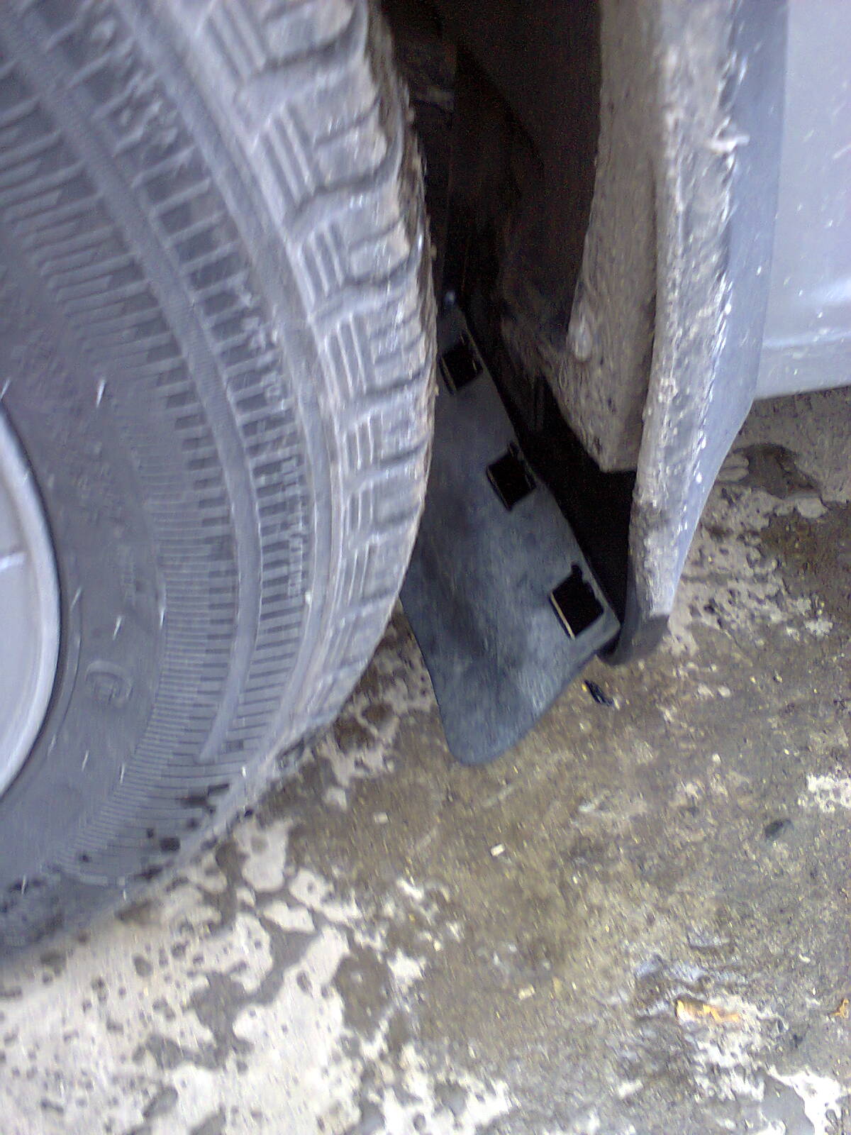

Кто-нить состояние передних брызговиков проверял после зимы? У меня на обеих сторонах оторвало шляпки внутренних болтов и брызговики теперь держатся только на внешних. Я даже не пойму, как это произошло. Может вода в лед превратилась, лед расширился и оторвал шляпки.
Короче, теперь головняк - надо как-то выкрутить остатки саморезов и закрутить новые.
Дядюшка:
Если я правильно понял место - там нет саморезов, там пластмассовые пистоны. Если Вы увидели отверстие, в посредине его что-то типа болта без шляпки - так оно приделано намертво и именно на него одевается пистон.

Сообщений: 585
Да, это оно.
Я тоже думал пистоны вставить, купил, стал вставлять, а там дырки нету и торчит че-то, я подумал что кусок самореза.
Если это пистон отломанный, то может его внутрь продавить?

Дядюшка:
Ни в коем случае.
На фото (отличаются цветом, мне больше серовато-кремовые понравились по качеству) называются в народе "пистоны обивки пола 2110, почти такие же "обивки потолка москвич 2141", да и много их разных. Родные не покупать, дороже и хуже держатся.
