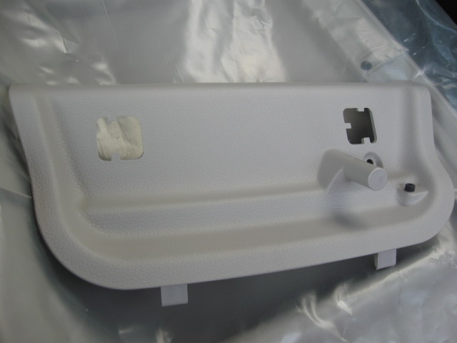

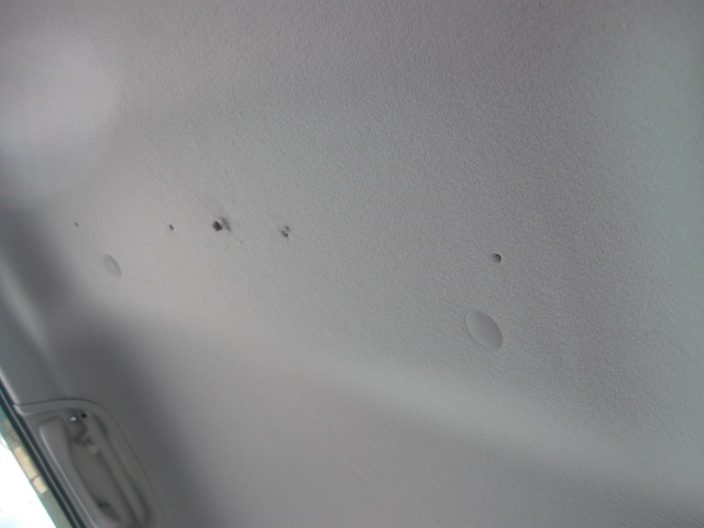

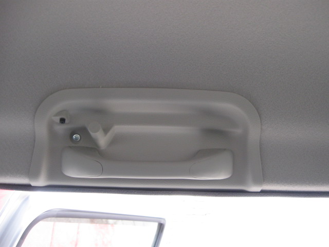

В общем, купил я сегодня полку в этом Логан Шопе за 4500. Магазин не дешевый конечно, но полка мне нужна и альтернативы я не нашел. Наверняка где-то есть полки подешевле, т.к.  видел там подлокотник на Логан, стоит 4600 в то время как в интернете есть предложения за 1000 рублей. Ну да ладно. Кстати, полка оказалась не черная, а под цвет обивки потолка, что порадовало.

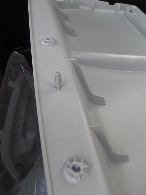

В общем приложил я этот девайс к потолку, форма совпадает. Боковые кронштейны устанавливаются под ручки "ссыкунчики". Но устанавливаются, видимо, не так просто. На фото видны на одной из сторон "усики". Их явно нужно запихивать под обивку потолка для лучшей фиксации, а для этого нужно делать прорези. Ну тут проблемы я не вижу, размечу, прорежу. Наибольший вопрос у меня вызывает сама полка:
  Она крепится к потолку через 4 отверстия (на фото их видно). Но в том месте где она должна фиксироваться к потолку в моей версии всего 2 пистона, которые крепят обивку потолка к каркасу (фото потолка тоже сделал) и ни одно из отверстий на полке не совпадает с этими пистонами на потолке. У меня возникает вопрос, как крепить полку к потолку? В комплекте к полке никаких крепежей не прилагается и в магазине продавцы тоже развели руками, мол не знают. Тут опять-таки можно обойтись простыми саморезами.....вроде бы как. Сомневаюсь, потому что не знаю какой материал прячется од обивкой потолка. Явно прощупывается, что в месте фиксации обивки потолка пистонами проходит полоса какого-то плотного материала, но вот что это- не понятно. Да и вдруг там проводка проходит?
Так же на полке на одной линии с отверстиями для крепления есть какой-то фиксатор, от торчит где-то на 4 см. Под него на потолке тоже нет никакого отверстия.
В общем делаю вывод, что обивка потолка отличается у версий с заводской полкой и без неё.
Буду дальше гуглить,пробовать разобраться, раз нету на форуме бывалых... Права на ошибку нет, очень не хочется потолок изуродовать..

Travmodoll,
В передней части все нормально, там просто поперечная балка (железная) просверливаешь и на саморезы сажаешь. А заднее крепление должно крепится в потолочные ручки задних дверей. Так вот я думаю эти ручки и должны идти в комплекте, а раз их нет это колхозит надо. Я бы не торопился покупать. Пусть думают как крепить, как на братской ветке разместят (а они уже пробовали и что то притормозили) тогда и можно брать.

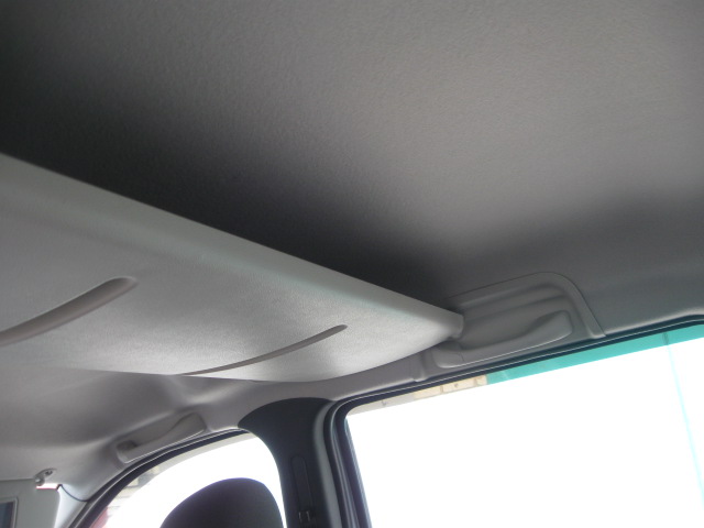

В общем я полку сделал. Напишу пошаговую инструкцию тем, кому интересно, а такие я думаю есть.
Как выяснилось обивка потолка версий с заводской полкой отличается от тех, которые идут без полок. Но разница не велика.

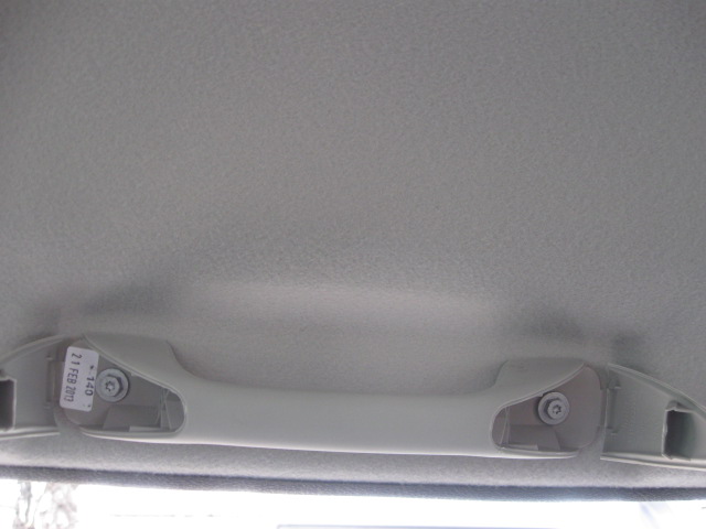

Итак, начинать нужно с задних ручек.

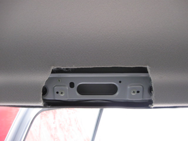

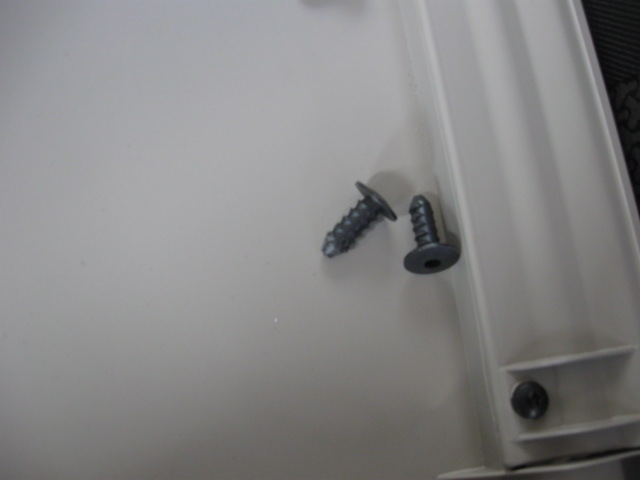

ШАГ 1: Откручиваем заднюю ручку. Винты крепления находятся под заглушками. Их легонько поддеваем, и находим винты. Для откручивания потребуется "звездочка"

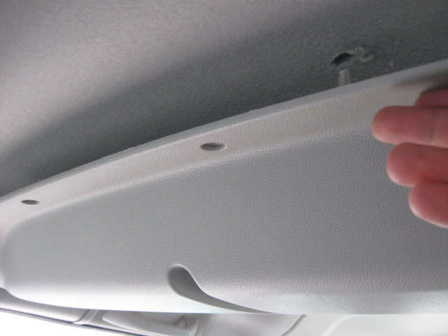

Шаг 2: Как я и подозревал задние крепления полки не просто подсовываются под ручки. Так ничего не получится. Необходимо в обивке потолка для них сделать вырез. Для этого дела подойдет обычный канцелярский нож. Но желательно нож попрочнее, т.к. обивка потолка достаточно плотная.
Когда вырезал нишу для первой ручки, то делал это аккуратно, чтоб не переборщить. Вторую вырезал гораздо быстрее.
Будьте внимательны, под этой обивкой могут идти провода ДОП оборудования. У меня с одной стороны проходил провод парктроника.
Обращаю внимание на то, что задние крепления полки, которые мы будем засовывать под ручку, имеют вверху "усики", которые запихиваем вверх под обивку потолка. За счет этих усиков обеспечивается плотный прижим по верхнему краю.
Шаг 3: В вырезанную нишу вставляем крепление полки и прижимаем её ручками. Сделать тот ошибку тяжело. Ручка вставляется в крепление с щелчком. Рекомендую потренероваться до того, как крепление уже будет на потолке.
Прикручиваем ручку, тем самым прикручиваем крепление. В этом креплении есть дополнительное отверстие для самореза. Собсвтевенно любым подходящим саморезом прикручиваем и там. Что не маловажно, в каркасе машины уже есть пластиковый фиксатор для этого самореза. Причем саморез можно подбирать не самый красивый, т.к. он потом спрячется за полкой.
ВСЕ, делам то же самое с другой стороны.

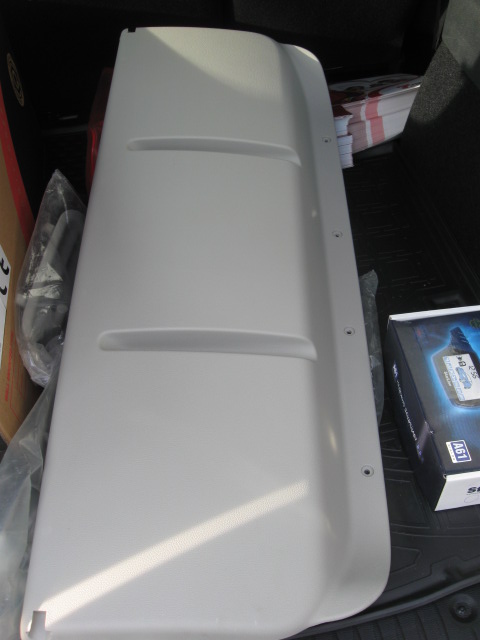

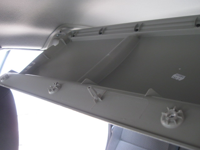

Шаг 4: Полку вставляем в штыри, которые расположены на креплениях, которые мы уже поставили. Вставляется туго, но без повреждений. Важно чтобы при это сама полка находилась максимально горизонтально.
Шаг 5: В посте выше я писал о небольшой "пимпочке", которая расположена в одном ряду с отверстиями под крепление смой полки к потолку. Эта пимпка оказалась направляющей. В общем когда выполнен Шаг 4, прижимаем полку к потолку, старая максимально ей выставить по центру. В месте, где пимпка соприкасается с потолком делам отметку карандашом.
В месте где сделали отметку делаем небольшое отверстие тонким предметом. Я делал это толстым шилом. Задача состоит в том, чтобы найти отверстие в металлическом каркасе потолка. Когда мы его нашли стоит немного "раздраконить" обивку потолка возле этого отверстия для того, чтобы эта пимка с легкостью вошла в это отверстие. Не нужно её загонять до упора, а то может защелкнуться.
После того как пимка в отверстие вошла, значит что полка стоит ровно посередине. Теперь карандашом ставим на обивке потолка остальные 4 метки.
Шаг 6: Тем же острым предметом в отмеченных местах делаем отверстия. Я сначала сделал отверстия шилом в диаметре 2 мм, потом раздраконил до 5 мм другим шилом. Как позже выяснилось эти 5 мм идеальный размер для последующей фиксации полки.
Шаг 7: Покупаем пистоны для крепления обивки багажника от ВАЗ 208-09 по 1 р 50 коп за штуку и крепим полку к потолку. Эти пистоны входят туго, так что давите на пистон лучше по центру, чтоб шляпки не обломились. Вставляем все 4 пистона и все, ГОТОВО.

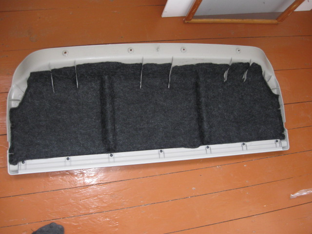

Прежде чем полку повесить, я её изнутри обклеил карпетом, который купил в автозапчастях. Сделал я это для того, чтобы при дивжение всякая мелочевка в полке не дребезжала. Цена карпета 150 руб. + клей в спрее в том же магазине за 350 руб. Брал самый дешевый.
Вот и собственно и все. Пользуйте инструкцию на здоровье. Вся процедура заняла у меня 2 часа, делал очень медленно и аккуратно. Зато забил я эту полку всякой мелочевкой всего за пару минут.
Фото прилагаю.
Буду очень рад, если кому-то этим постом помог
