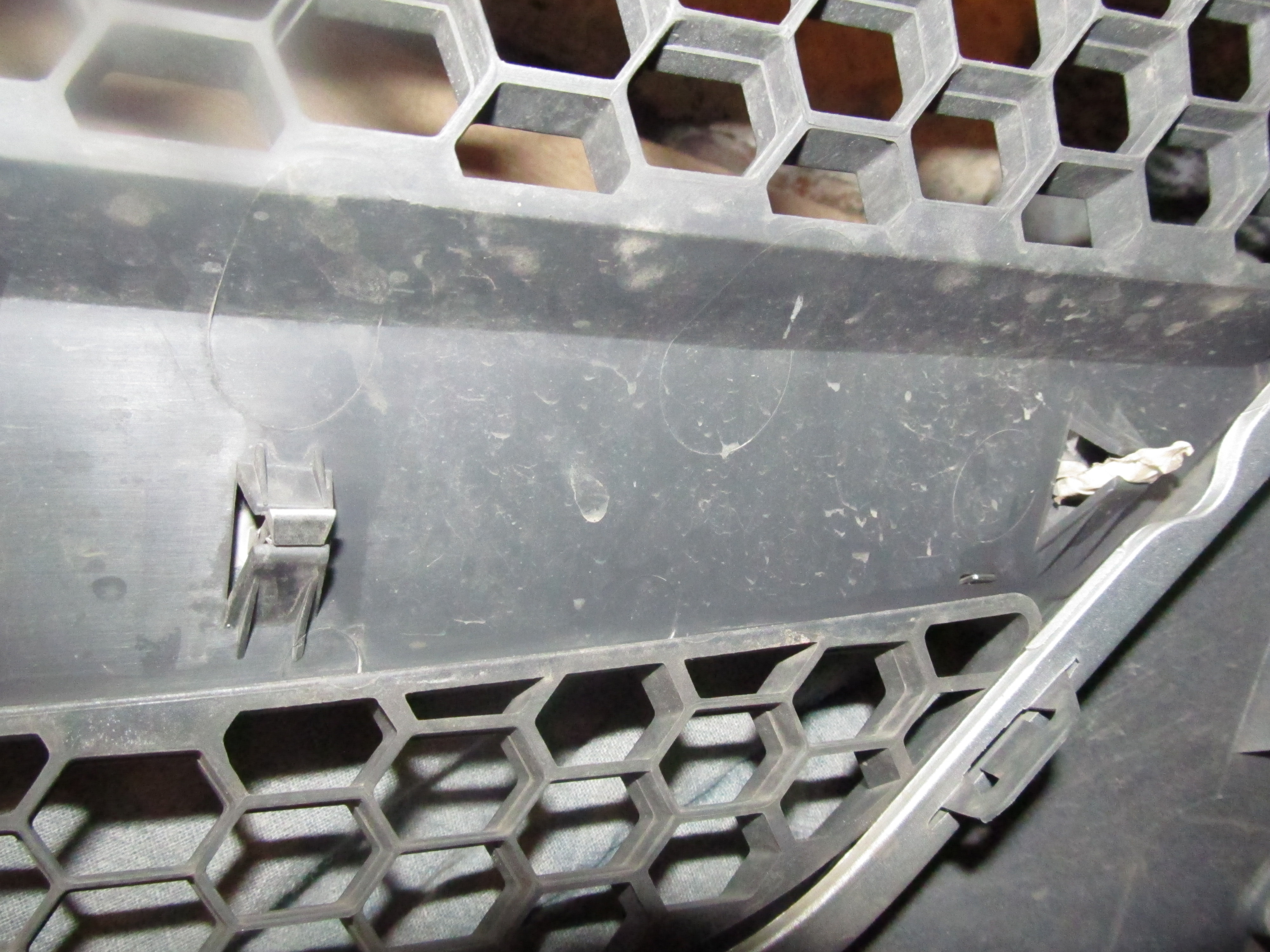

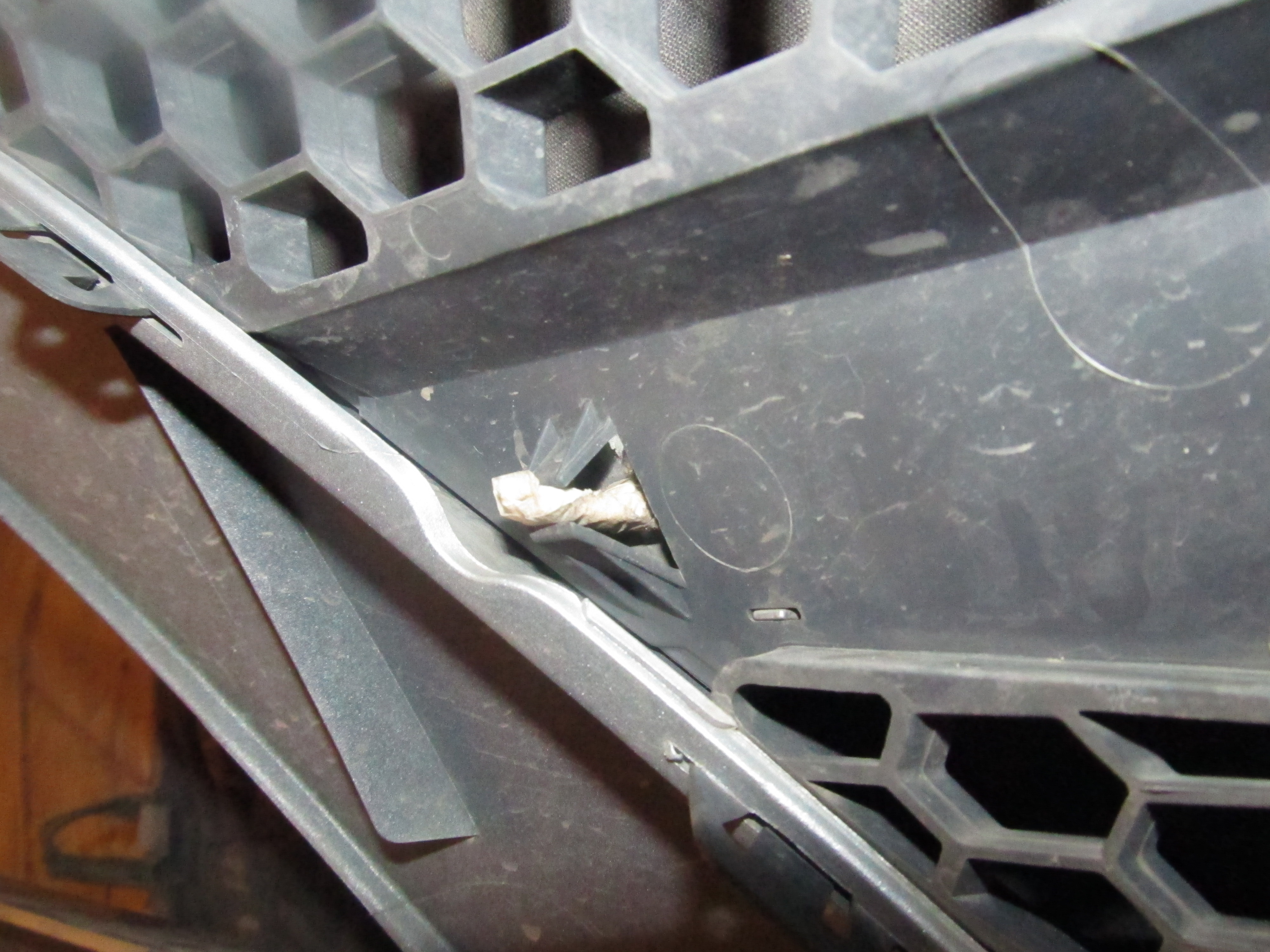

Привет всем форумчанам! В начале весны снимал передний бампер с целью закрепить москитную сетку. Сетку закрепил нижнюю, сняв решётку и зажал края сетки этой же решёткой, верхнюю же пришлось пока приклеить на клей со временем придумаю что нибудь получше. Сняв бампер увидел как держится передний молдинг: на фото. Крайние защёлки обмотаны малярным скотчем. Оказывается, что я должен быть благодарен этим "рационализаторам" иначе и я вероятно потерял бы это ВАЗовское творение. Кстати заодно приклеил полоски утеплителя на брызговик в том месте где он соприкасается с верхними краями бампера и избавился от потёков грязи на бампере. Не знаю как называется утеплитель похож на поролон, только плотнее толщиной около 3мм.

Сегодня на стоянке, за 4 месяца, был замечен еще один Ларгус, и без переднего молдинга. Все таки имеет тенденция к их потере.
У себя когда ставил сетку на решетку, решил проверить крепление молдинга, крепление было довольно таки приличное, снял с трудом, но проклеил его на всякий случай. "Береженного Бог бережет", сказала монашка одевая презерватив на свечку  laugh
