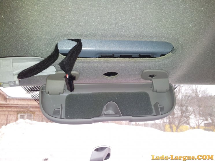

Купленные в Exist очишник и проставка под очишник.

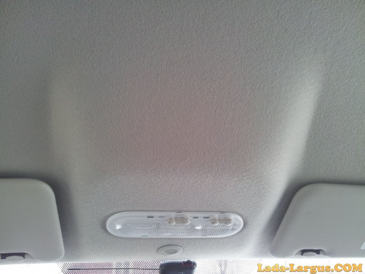

Место установки

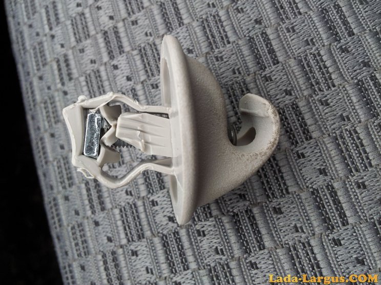

Для удобства установки рекомендую снять держатели солнечных козырьков.
Снять их не просто, скажу я вам... Прочитав в интернете методику их снятия, я очень много говорил "лестных" слов в адрес тех кто придумал такой конструктив ))

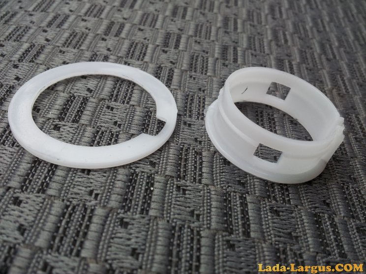

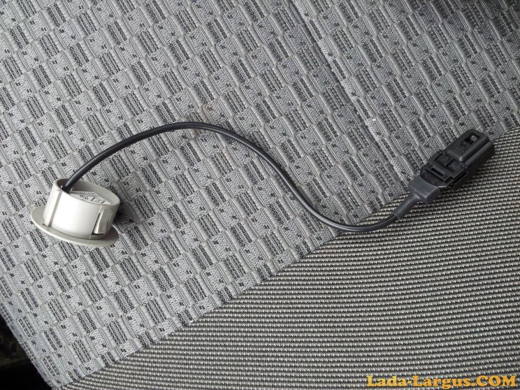

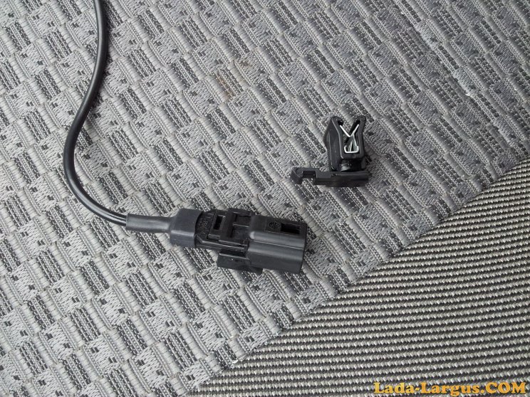

Демонтируем микрофон, а так же его обойму установленную в обивке.

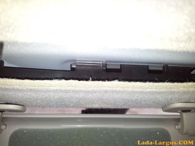

Устанавливаем проставку под обшивкой. Проставка устанавливается в имеющееся место в кузове. Для крепления проставки к кузову, на проставке имеются фиксаторы.
Устанавливаем сам очишник.

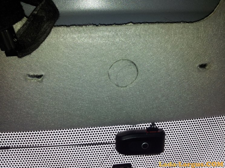

Места проколов лучше в начале вычислить иголкой, дабы не испортить обшивку.

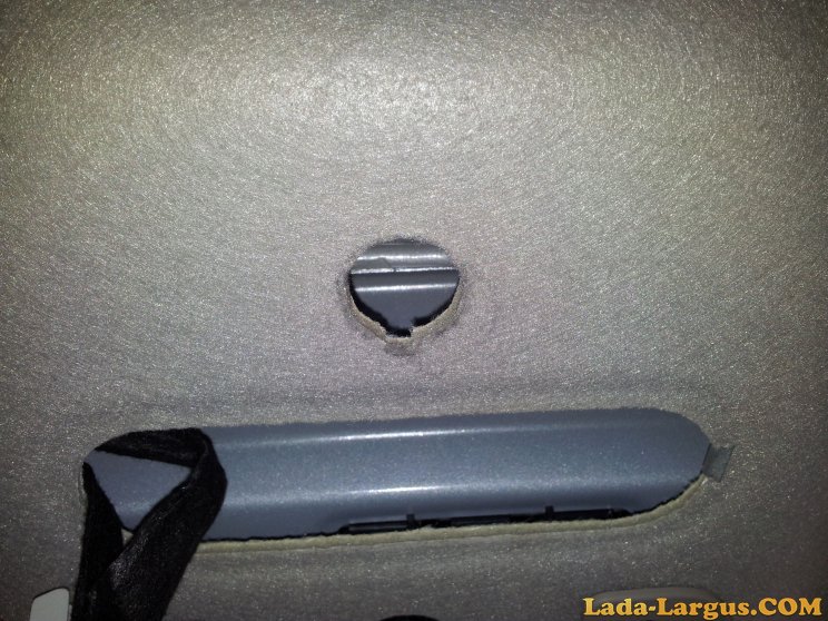

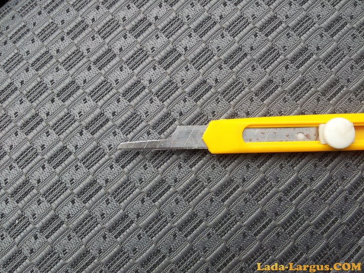

Для переноса микрофона из под очишника воспользовался доработанным канцелярским ножом, на точиле сточил лезвие до ~3...5 мм. Это сделано для того чтобы вырезать круглое отверстие под обойму микрофона. Желательно нож иметь максимально острый, если есть только старый то наточите.

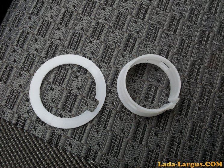

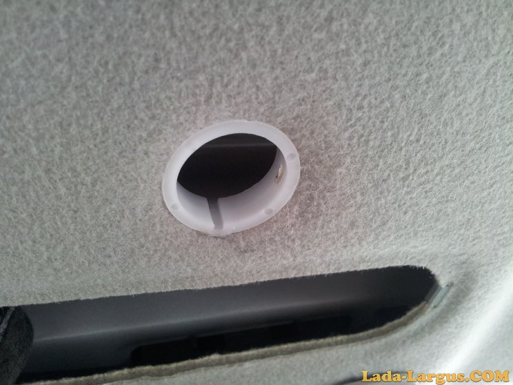

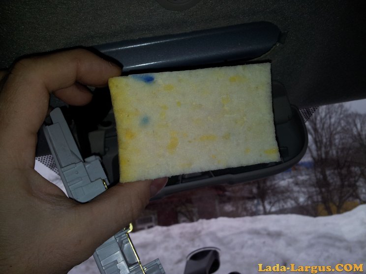

Разметил отверстие за плафоном, шаблоном для разметки можно воспользоваться шайбой стопором микрофона. Перед началом прорезки предварительно снял кусок вспененной проставки.

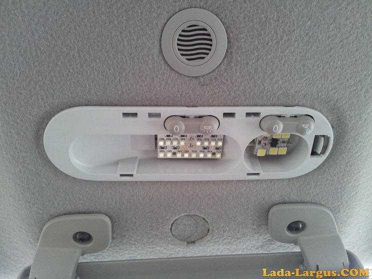

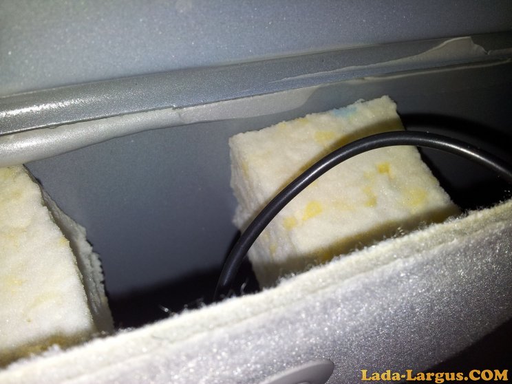

Вырезал отверстие. И установил обойму с микрофоном.

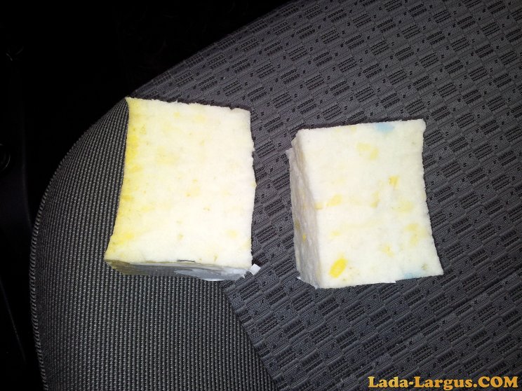

Разрезал вспененную проставку пополам и установил по бокам от микрофона.
А вырезанный кругляш вставил в отверстие штатного отверстия микрофона. Зафиксировал его при помощи скотча.
Далее ставим на место держалки козырьков и плафон.
Эксплуатация показала, что на разговоре по громкой связи перенос микрофона не повлиял.

Можно поподробнее про проставку - она к чему-то (и как) крепится?
GAV # 12 мая 2013 в 09:02 0
Добавил минимальное описание. Не описываю подробно дабы там всё элементарно просто. Без проставки установить очишник вряд ли получится. Вернее поставить можно но он тогда будет зафиксирован чисто на обивке. Т.к. пружины у очишника достаточно сильные то при монтаже без проставки, при открытии/закрытии очишника будет деформировать обивку, что есть не хорошо.

Главное при разметке и вырезе отверстия под микрофон "семь раз отмерь и один раз отрежь". В остальном достаточно элементарно. Инструмента нужно минимально.
