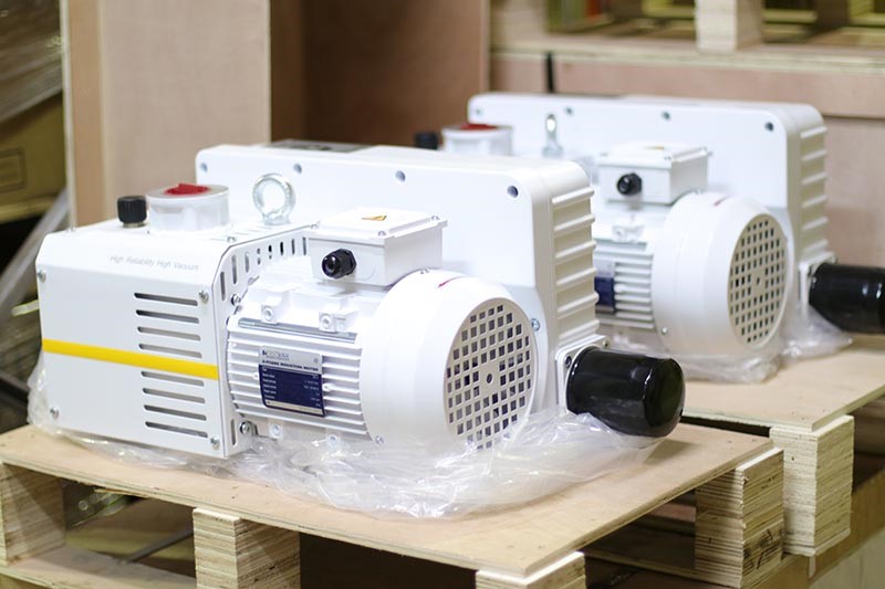

Обслуживание вакуумного насоса: главное правило
Вакуумный насос — «сердце» станции. Его задача — быстро удалить воздух и влагу из контура. Самое важное обслуживание здесь — регулярная замена масла. Масло в насосе не просто смазывает, оно обеспечивает герметичность и нужный вакуум. Если масло загрязнено влагой, насос:
  • долго набирает вакуум;
  • не удерживает заданные значения;
  • перегревается;
  • быстрее изнашивает пластины и внутренние элементы.
Профессиональное правило: масло меняют по регламенту или чаще при большом потоке. Если масло помутнело, стало серым/молочным — его меняют сразу.
