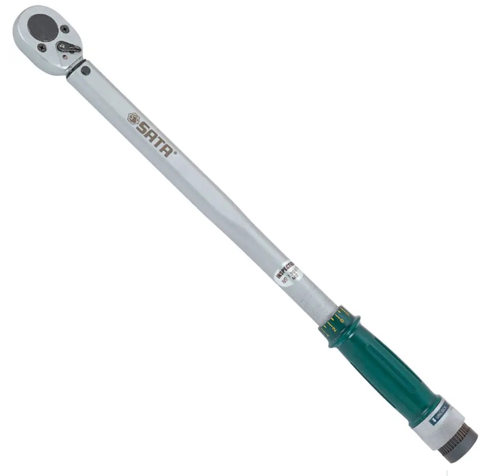

  • Пружинные (предельные), которые позволяют выполнять оперативную затяжку с погрешностью по крутящему моменту не более 4%. При условии периодической контрольной поверки на стендах.

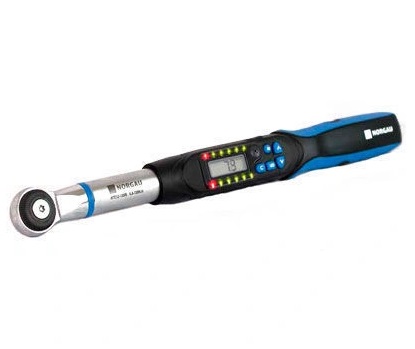

Контрольно-измерительные ключи имеют датчик в виде циферблата, который обладает более высокой чувствительностью и точностью. При достижении нужного уровня крутящего момента будет подан соответствующий звуковой сигнал. Подобные инструменты относятся к категории профессиональных инструментов. Отдельные модели могут фиксировать момент затяжки для целой группы соединений, формировать архив и переносить его на компьютер.
