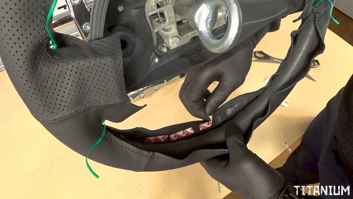

  1. Для начала с помощью скотча 3 M проклеем чехол по краю с обратной стороны.
  2. Переходим к натягиванию на руль, зафиксировав чехол предварительно с помощью проволоки из комплекта, по нижней спице, после чего полностью натянем его на руль.
  3. Выравнирваем так, чтобы 2 края сходились в центре внутренней части руля.
  4. Выравниваем чехол на спицах так чтобы загиб для заправки под пластик, был примерно 1см.
  5. Так-же в углах два края должны сходиться. Если необходимо подтягиваем кожу в сторону угла, края на котором не сходятся. После чего фиксируем на углах проволокой.
  6. Снимаем защитную пленку со скотча и приклеиваем чехол к рулю.

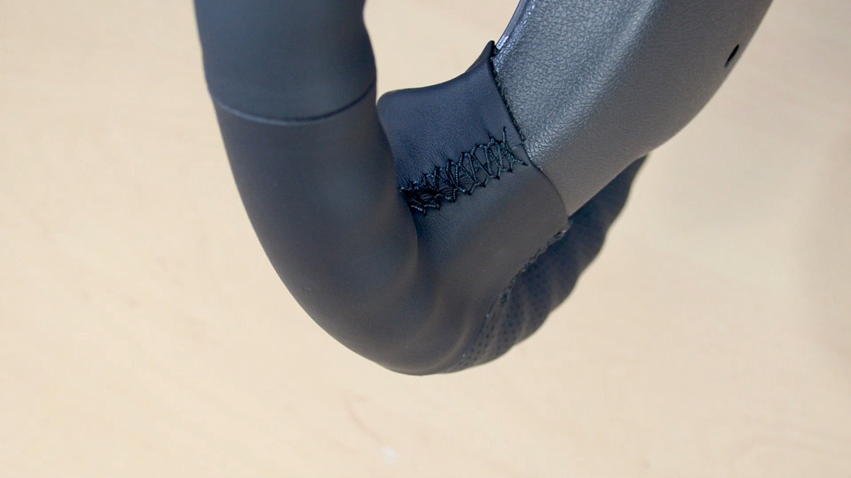

  7. Теперь переходим к сшиванию. Подшивать мы будем от вертикального шва, убедившись что 2 края сходятся, начинаем шнуровать.
  8. После с помощью крючка из комплекта стягиваем шов.
Все друзья, готово, как видите это не сложно. Купить чехол на руль из натуральной кожи и перетянуть рулевое колесо своего автомобиля может каждый, изучив данную статью и посмотрев обзор. В дополнении Можно так-же прочитать подробную инструкцию из комплекта или обратиться к нашим специалистам и получить подробную консультацию по самостоятельной перетяжке руля. Для жителей Санкт-Петербурга у нас работает специалист, который установит Вам чехол с выездом на адрес.
Надеемся данная статья Вам поможет, а ниже мы публикуем финальный результат как отчет о проделанной работе.
