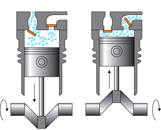

Компрессорное устройство на грузовом транспортном средстве представляет собой источник сжатого воздуха в пневматическом приводе тормозной системы. Назначение агрегата заключается в увеличении подачи горючей смеси, необходимой для воспламенения и работы двигателя. Такие устройства позволяют улучшить работу и эффективность камеры сгорания, а также повысить производительность двигателя без добавления емкостных показателей.

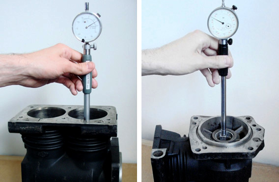

  2. Расточка цилиндра. При выполнении задачи необходимо брать во внимание значение теплового зазора. Если проблема состоит в износе более чем 0,02 мм внутренней части устройства, необходимо сделать расширение для ремонтной расточки. В зависимости от конструктивных особенностей узла, может потребоваться дополнительный монтаж гильзы.
