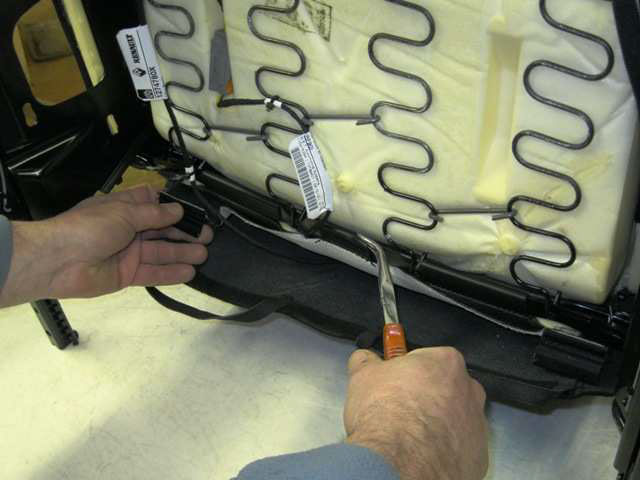

Положить кресло и отсоединить задний фартук, снять 3-и фиксатора(узкие).
Позиционируем чехол на сидении, протаскиваем все резинки и шнурки. Начинаем закреплять с передней части(с натяжением), затем тянем заднюю часть, следом боковые. В самую последнюю очередь утягивается шнур – удавка.
Тянуть за ткань, а резинки нужны для фиксации.

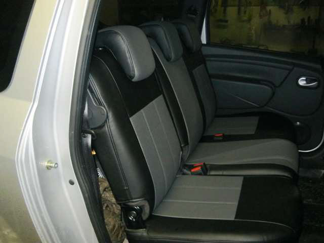

В итоге должно получится так:
