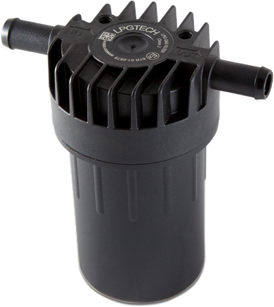

Дима:
ага,еще летом читал про это..полетрончик однако)
Этот вроде
Lpgtech Perfect Blue
Редактировалось: 2 раз (Последний: 15 января 2016 в 18:51)

Конечно, откуда тёмным деревенским парням знать что циклонный фильтр польского производства отделяет пропилен и бутилен от пропана и бутана а дальше супер фильтрация через БУМАЖНЫЙ картридж. У меня и такой фильтр не лежит ни разу в складе, ну я е5го не стал покупать чтобы глянуть что внутри, на что люди фапают  hehe

Сообщений: 124
mmags:
насколько я понял там два слоя - бумажный и стекловолоконный, на сайте производителя делают акцент на стекловолоконный слой тыц, на сайте представителя на бумажный тыц

Разговор о полетроне а не техе. В полетроне бумага, им барыжит мир газа.

Сообщений: 124
Картридж фильтра, имеющего статус оригинала БРЦ вна Украине, стоит 431 рубль, вполне гуманно для стекловолокна.

Дима, Я полетрон в манго заказал. Он сегодня отзвонился и сказал, что посылку отправил. как получу, так напишу из чего этот чудо-фильтр.

mmags:
полетроне бумага, и
точно пэйпер?
Миллерово
Сообщений: 2793
Я купил, там бумага, причём тонкий пипец, трогать рукой жалко.
