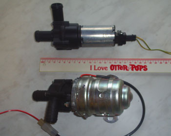

Если хочется идеального "колхоза" и прослыть невъе***нным рационализатором, вот, пожалуйста, ставиться в разрыв магистрали.
Можно от Газели, а можно и Bosch. В отличии от всех, я - обыкновенный. |
