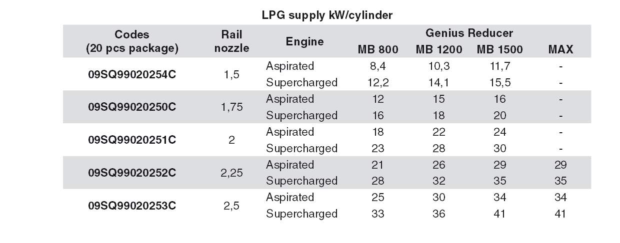

Юр ответь на вопроос,почему на мотор до105л.с кл.все  ставят оранж.форсунки? хотя их производительность начинаютя от 108 л.с.
Миллерово
Сообщений: 2793
Что значит производительность от лс да ещё и именно ОТ? Где документ ограничивающий применение форсунок?
mmags:
http://www.brc-gas.su/UserFiles/File/jpg/podbor%20jiklerov%20apache.jpg
Миллерово
Сообщений: 2793
Где там ограничение? Это ряд параметров, при каких давлениях та или иная форсунка может обеспечивать поцилиндровую мощность. Но где там то, что нельзя ставить более производительную форсунку на менее мощный двс?
mmags:
Дык ты это сам придумал. Просто вопрос бып...

Сообщений: 2793
Что? Что нельзя ставить оранжевые форсы вместо синих? Да вроде это у вас тут в недрах форума такие брожения. Да люди на желтых ездят! Правда не на ларгусе, но форсунки выбирают по правильному не по мощности, вернее не только.

mmags:
если не брать в расчет скорость работы,то как их выбирают,если не ОТ производительности,не расскажешь??
еще раз повторю вопрос,почему на ларгус  ставят оранжевые,если по всем показателям ему идут синие? или ты хочешь сказать,что при всех прочих равных расход на одном моторе,что  синими,что с оранж,что с красными будет одинаков и не зависит от их производительности?
