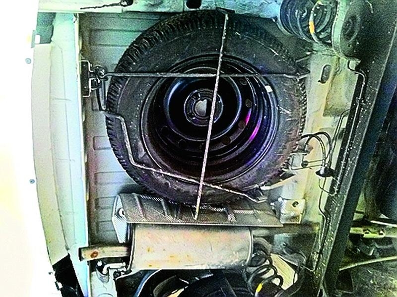

Извините, милейший, но на представленном фото не МСV  cry
вот так под днищем МСV и ЛЛ
_7df64.jpg | 307,34 Кб | Скачали: 1223
333_7df64.jpg | 9,68 Кб | Скачали: 1179
Озерск
Сообщений: 205

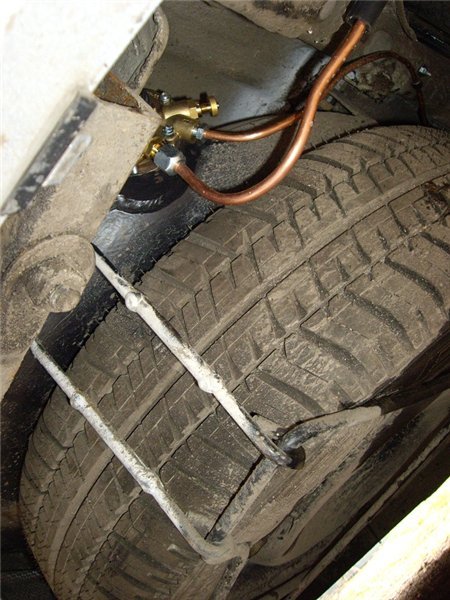

Вот куда деть запаску при установке тор, только при этом мужик уменьшил высоту самого баллона и наростил крепление запаски. Я хочу пойти по-другому пути - оставить стандартный размер тор 43 л, но вместо запаски запихать под баллон докатку

fall:
Интересно, а сколько по высоте займут  стандартный тор 43 л плюс докатка? Не слишком сильно вниз опустится вся конструкция?
Озерск
Сообщений: 205
Посмотрим  laugh

Сегодня ещё одного газифицировал. Заказ был ТОР 42.Пока в голове всё свежо- отвечу.  Докатку под ТОР 42 можно приделать, но нужно будет раму крепления запаски изменять по высоте.
