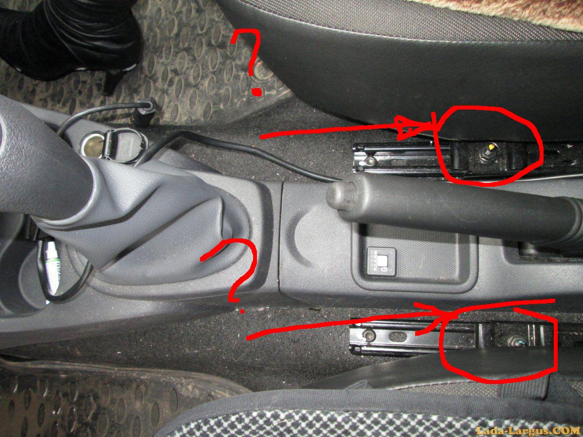

А я думал это только у меня полозья передних сидений между центральным тунелем на виду торчат без защитных накладок - а нет :(
Народ, у всех так?

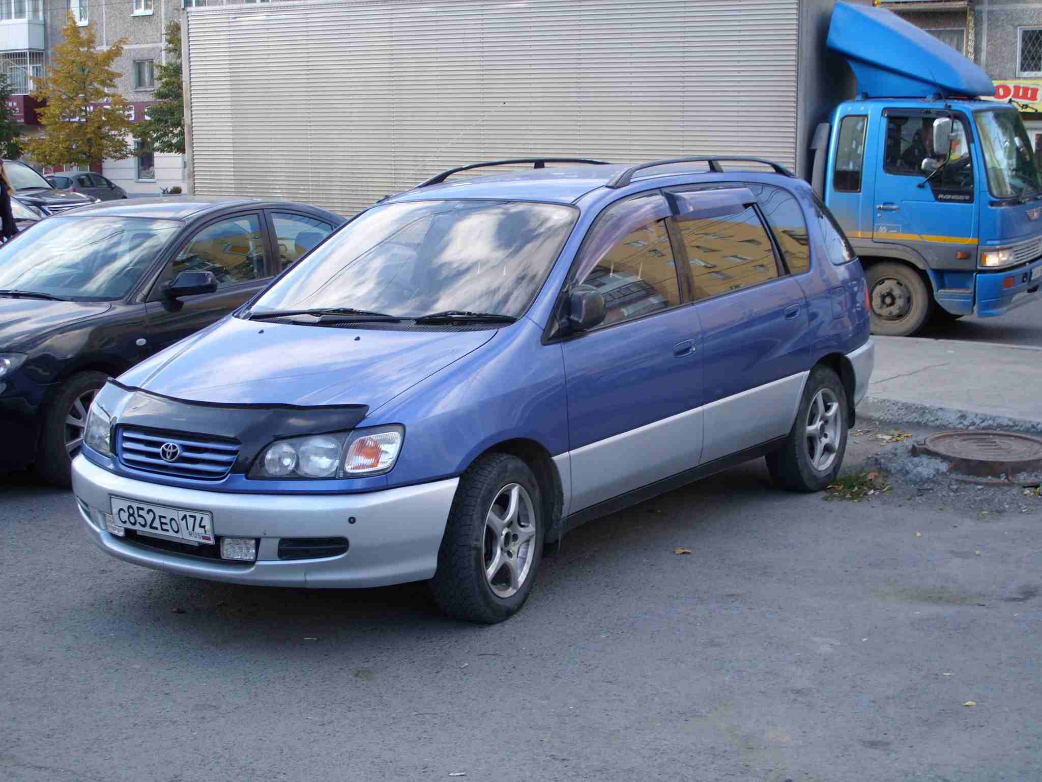

STO11, ДА МЫ С ТОБОЙ "БРАТЬЯ" ПО МАШИНАМ!!! :)))) В СЕНТЯБРЕ РАССТАЛСЯ С ТОЙОТОЙ ИПСУМ 1997, 3S - СТОЯЛО ГБО 2-ОГО ПОКОЛЕНИЯ, ОТМАТАЛ БОЛЕЕ 100 ТЫС. КМ. ЖЕНА ПОСЛЕ ИПСУМА ЗА ЛЛ НЕ САДИТСЯ :(
Народ, у всех так?
у меня только с одной стороны есть плястмаска
