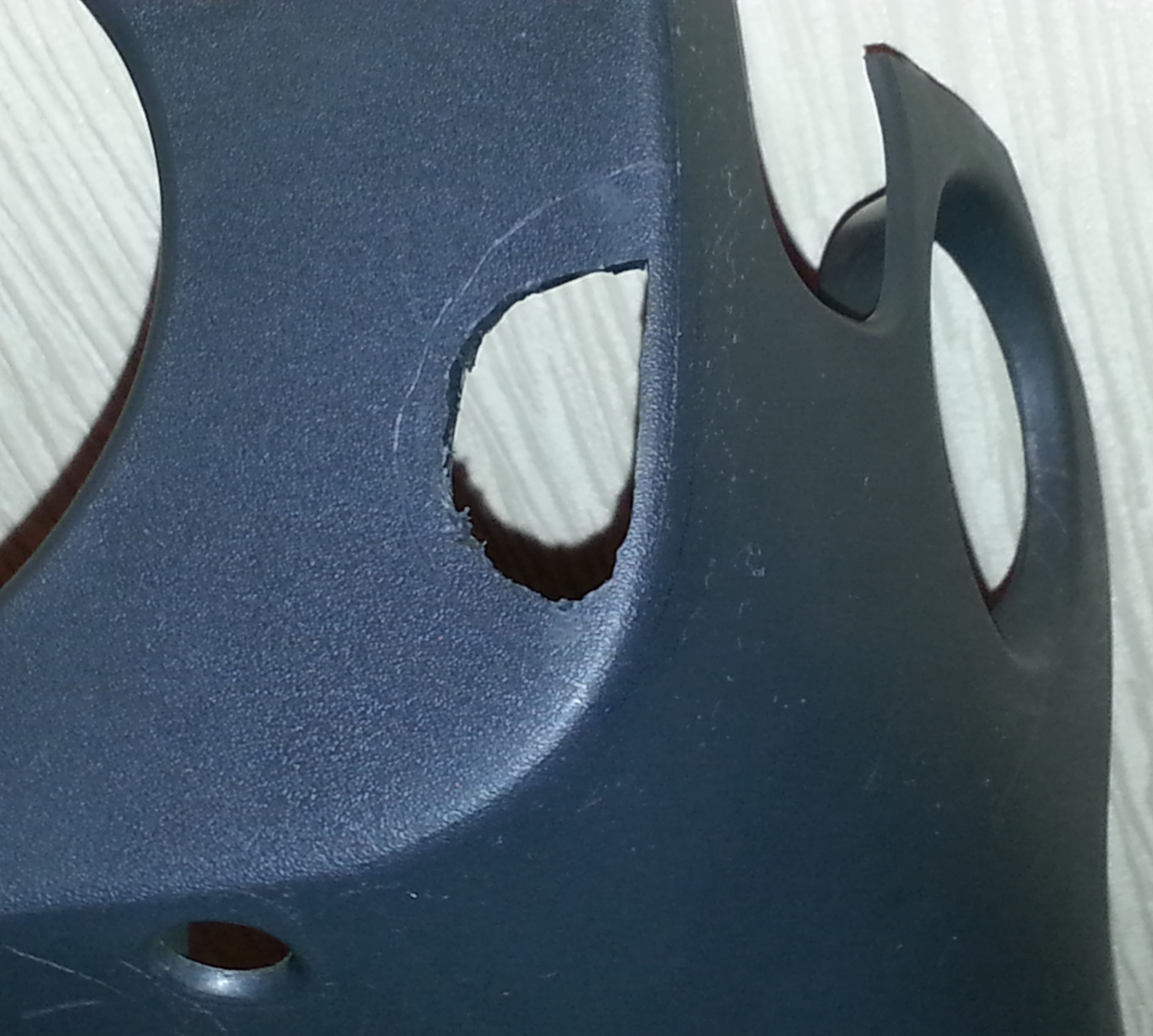

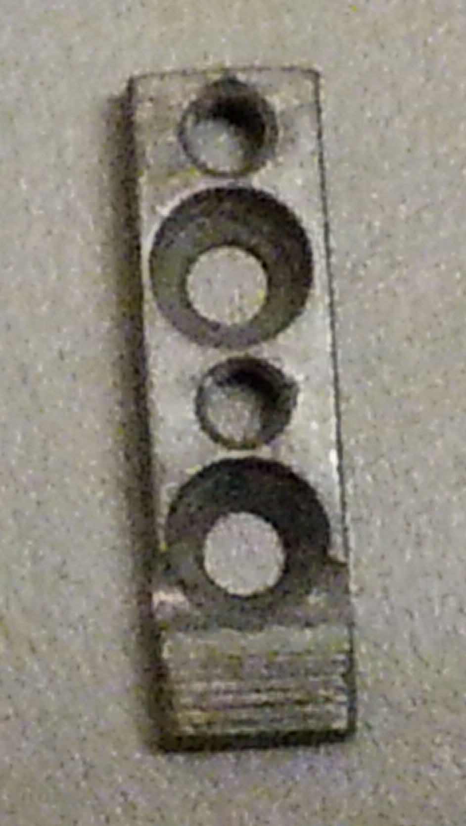

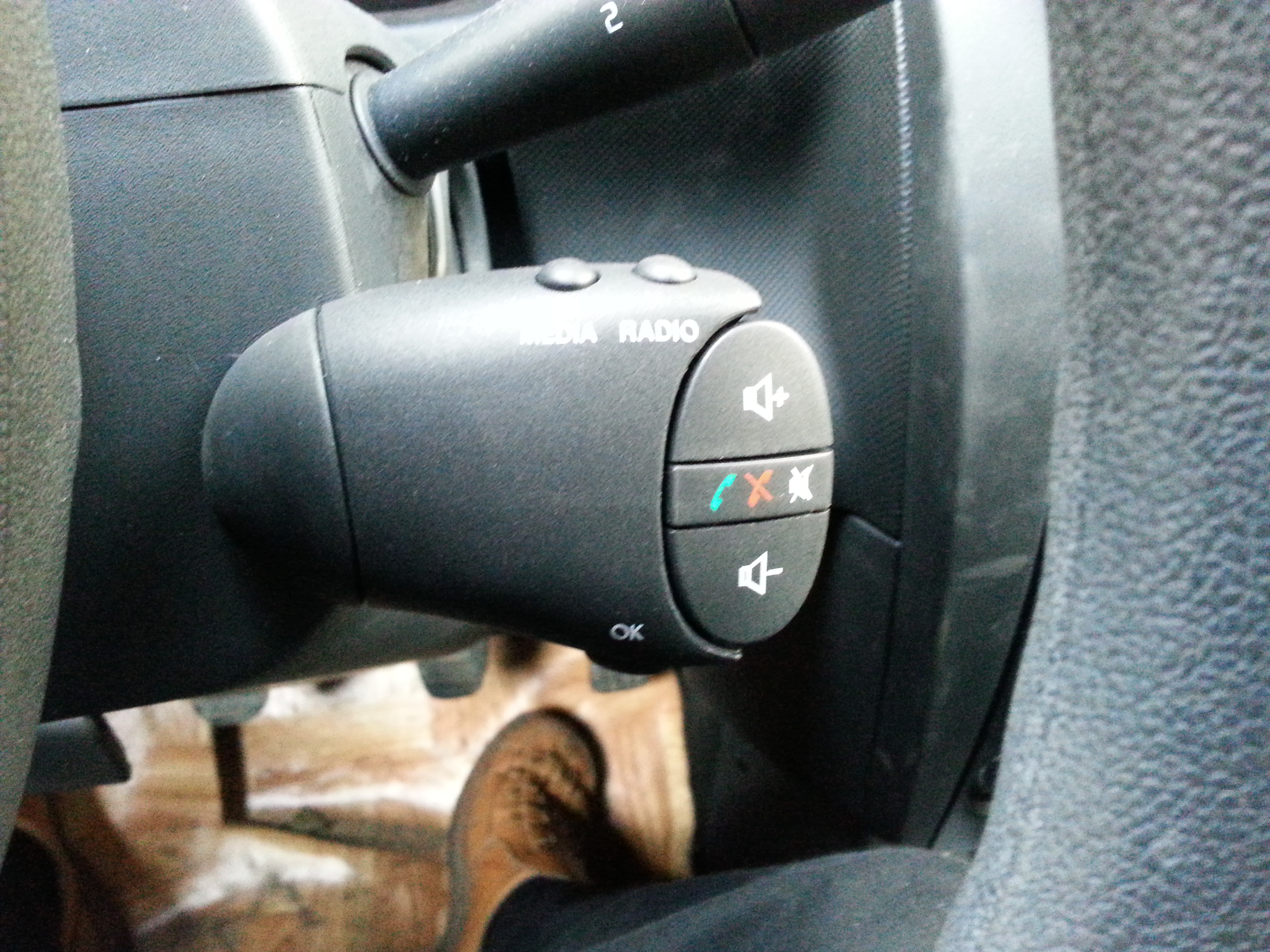

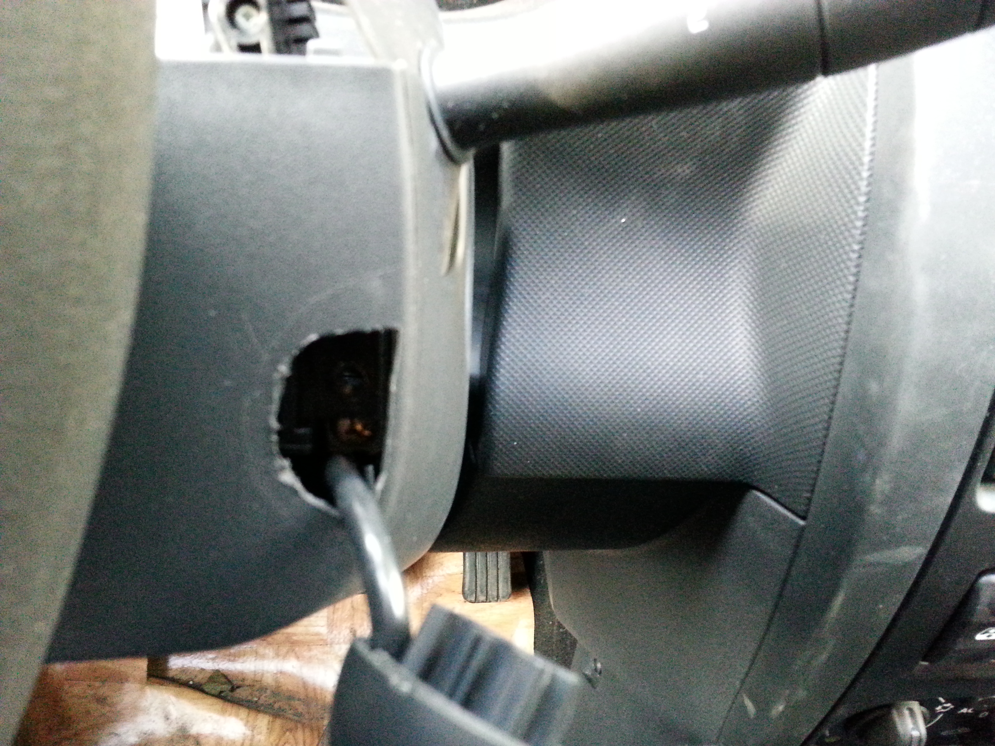

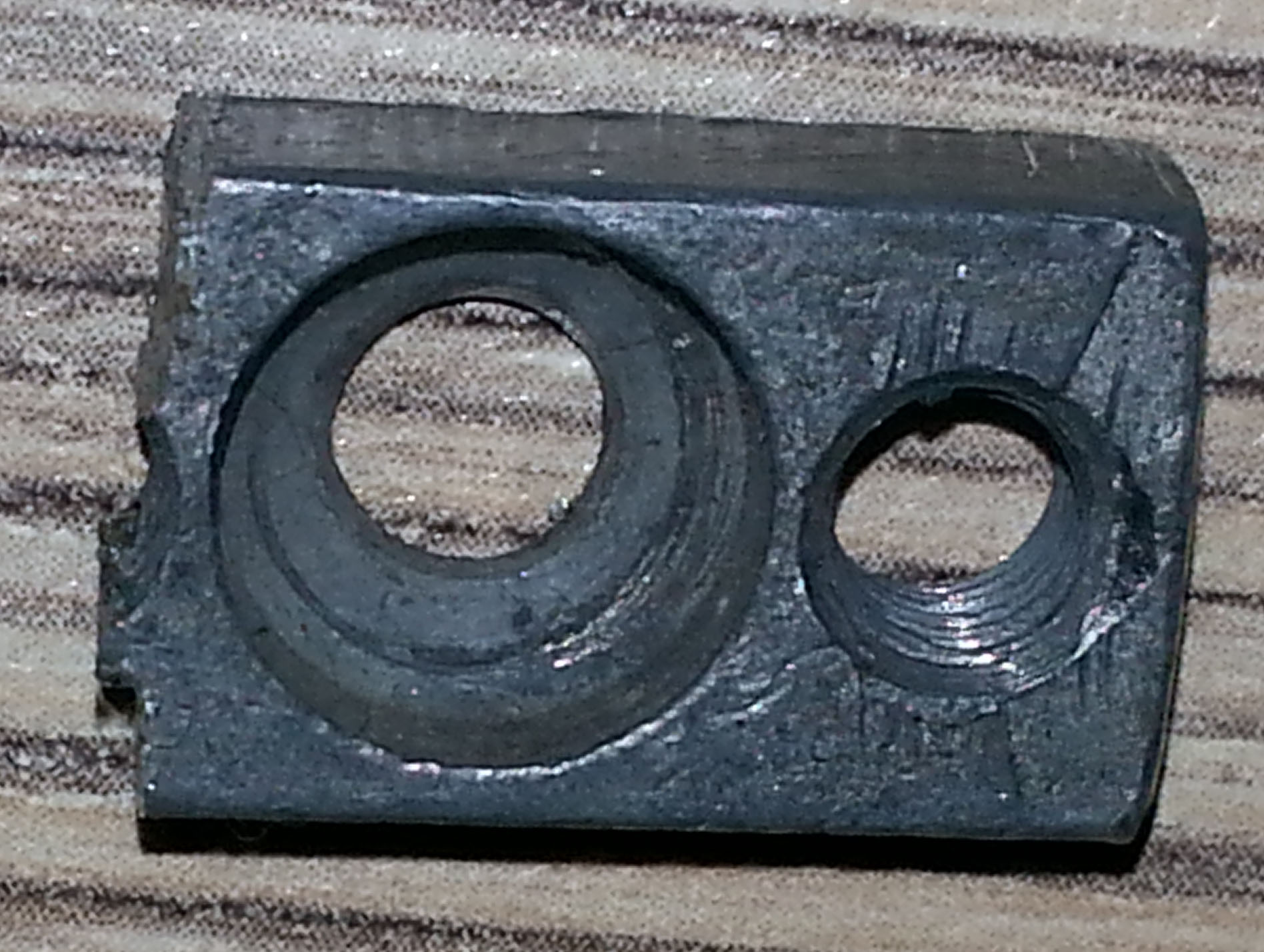

Всем спасибо, кто поделился своими вариантами. Хочу и я внести свой вклад. Я не стал клеить никакие гайки, долго и муторно. Когда разобрал увидел, что можно просто вставить что-нибудь с резьбой в специальное место предназначенное для скобки с резьбой, у кого есть аналогичная, просто вставьте. У меня такой не было и я взял запчасть от старой мебельной петли. Распилил ее пополам и прикрутил коротким саморезом, можно хоть жевачкой закрепить, главное обеспечить соосность. Саморез не затягивал, чтобы пластинка свободно "ходила" в отверстии благодаря чему винт легко устанавливает ее в нужном положении. Отверстие в кожухе вырезал только с торца, меньше ранее описанного шаблона, за который спасибо автору, пригодился. Что получилось видно на фото. Джойстик ровно ложится на кожух, без лишних щелей.

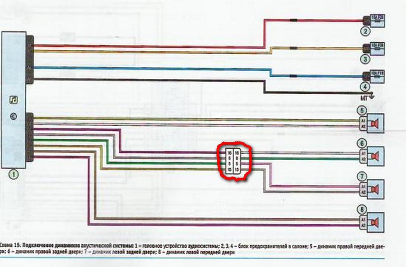

Смотря книгу по ремонту Ларгуса увидел схему подключения динамиков к магнитоле см. фото
Думаю, не я один заметил, что звук задних тише по сравнению с передними. Может знает кто — что за штука (выделил красным на фото) на проводах к задним динамикам, может стоит какое-то сопротивление, уменьшающее мощность?

По моему это просто нарисована колодка соединения проводов. У себя звучание настроил по книжке(в магнитоле вроде функция "затухание", задние не жалуются
