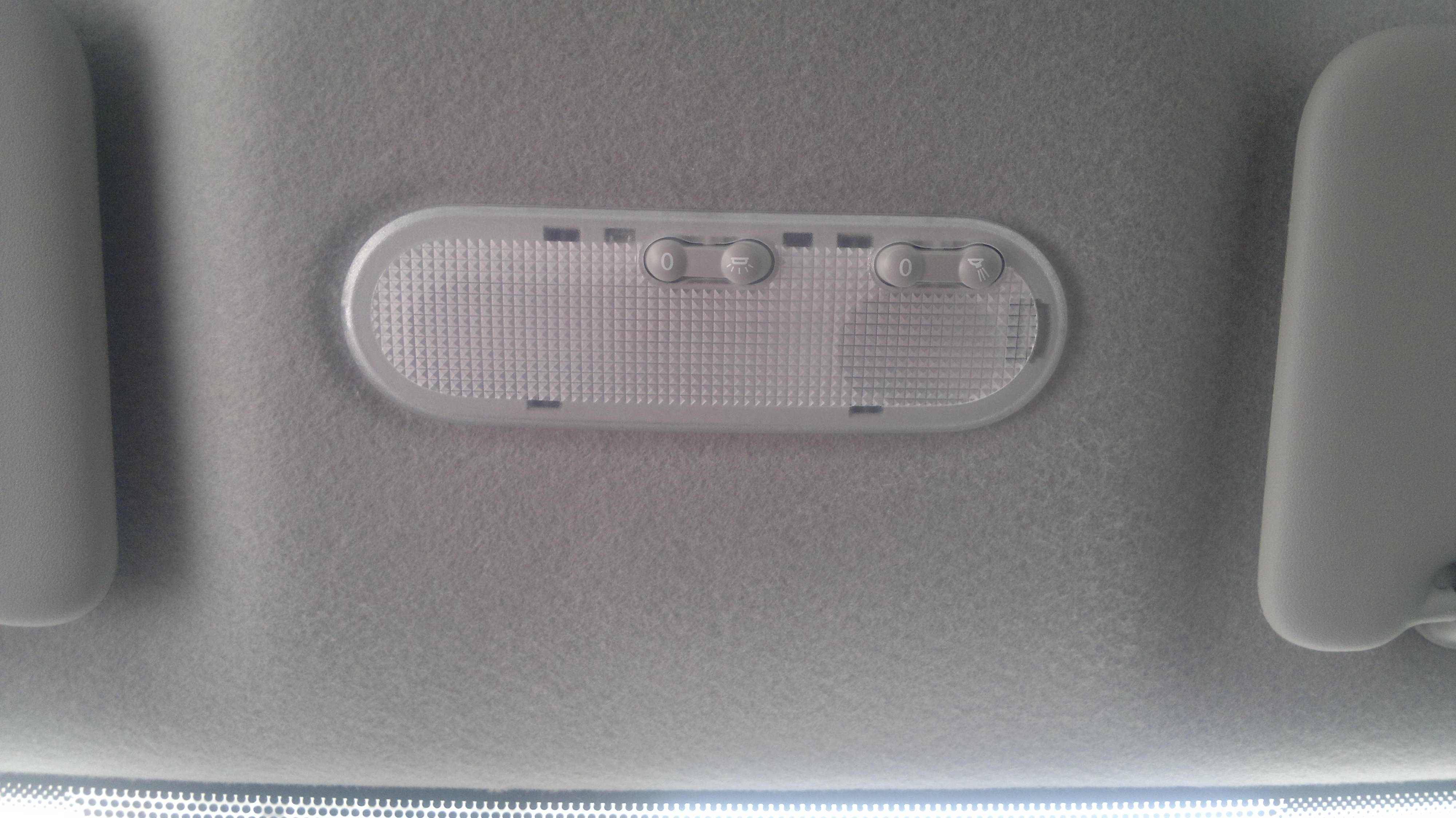

Посмотрите наличие микрофона, на потолке рядом с фонарем салонного освещения, ищите круглую решетку размером с полтинник.

Моя комплектация 00L, то есть без магнитолы. Микрофона нет!  а должен быть, у кого подобна комплектация)?
20130402043_a6c18.jpg | 1266,91 Кб | Скачали: 1261
Редактировалось: 2 раз (Последний: 2 апреля 2013 в 13:53)
gross_mama Да нет его у Вас, зато на это место очёчник можете приладить.
Zufar. Микрофон на своём месте и работает хорошо!
