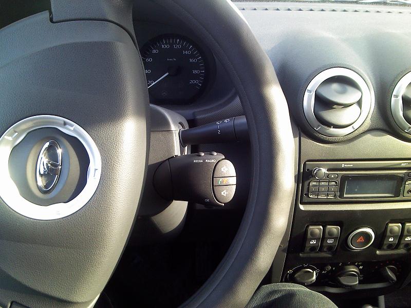

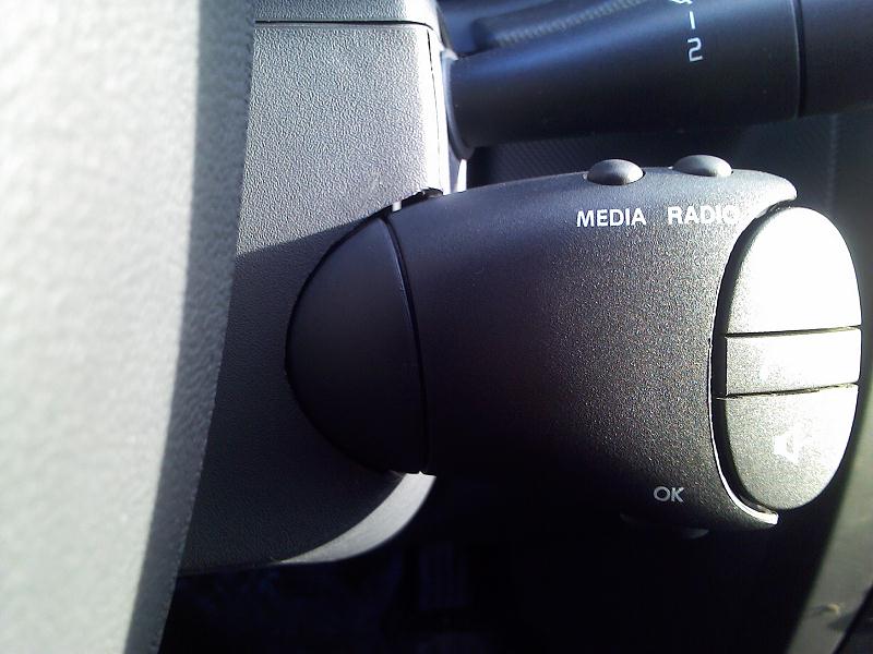

Наконец-то дождался джойстик для магнитолы из Логан-Сити. Почта России жжет как обычно, из Москвы в Кемеровскую область посылка шла 23 дня (!!!).
В общем поставил я сей девайс. Очень доволен. Удобно.
Фотки прилагаются.

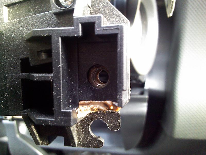

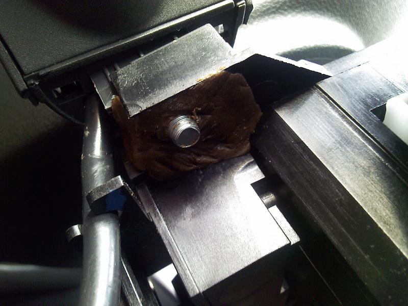

Да! По поводу закладной гайки, которая должна быть на рулевой колонке и в которую закручивается крепежный винт... Смотрел много форумов и статей по этому поводу. Кто заказывает оригинальную, кто ставит от динамиков и шурупом крепит. Я пошел другим путем. С гарантии слететь по поводу джойстика не боюсь, поэтому тупо замуровал туда обычную гайку с помощью "холодной сварки"

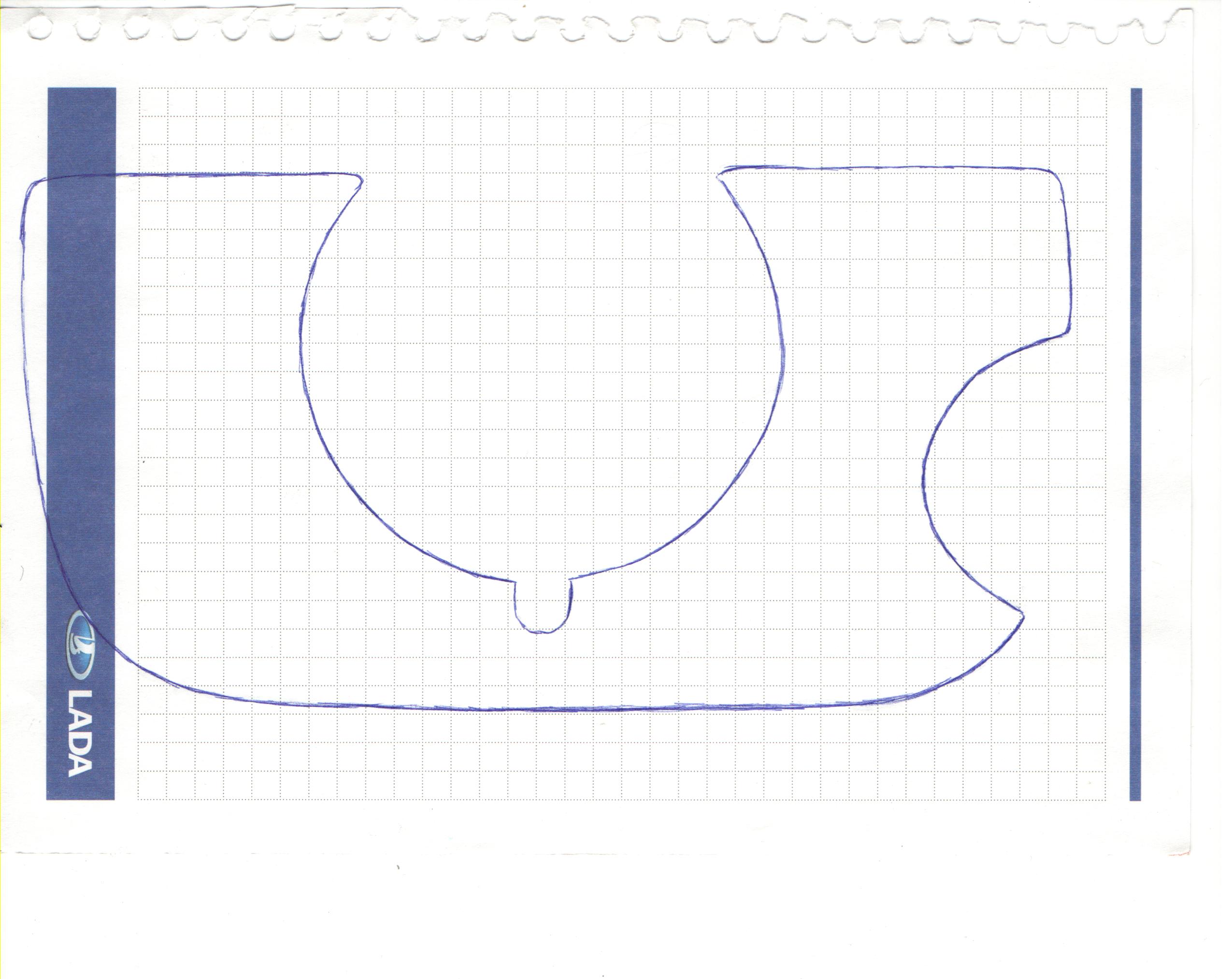

Самое главное. Прилагаю шаблон для вырезания нужной дырки в кожухе. Режется всё это, очень хорошо, канцелярским ножом. Предварительно по контуру только дырок насверлил шуруповертом.  Распечатать только надо по размеру. Клетка на листе 5х5мм.
Может кому пригодится.
Николай, дружище! А вот за это тебе большое СПАСИБО!!!!

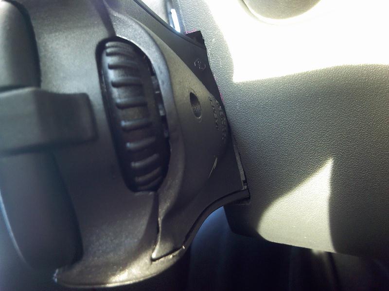

Я в рабочее время всё сделал где-то за час. Ну если не считать время, пока холодная сварка сохла.
1. Откручиваем два винта снизу.
2. Отщелкиваем верхнюю накладку.
3. Руль прямо. Тянем ближнюю сторону нижнего кожуха вниз. Только рулевую колонку разблокируйте, чтобы вверх-вниз свободно ходила и рычаг фиксирующий не мешал.
4. Вставляем джойстик на место. Винт от него сзади крепим гайкой.
5. Замазываем гайку "холодной сваркой". Только старайтесь на резьбу винта не намазать.
Вот так это будет сохнуть какое-то время. Читаем инструкцию к сварке. Обычно часа через 2 она уже достаточно твердая. Если не на морозе, конечно ))). Я на ночь оставлял.
6. Прикладываем шаблон к нижнему кожуху. Резмечаем. Вырезаем.
7. Откручиваем джойстик. Проверяем что гайка приклеилась.
8. Прикладываем нижний кожух на место. Через вырезанную дырку вставляем джойстик на место. Подрезаем лишнее если нужно. Тут уже будет видно как это все смотреться будет.
9. Вынимаем магнитолу. Для этого в дырочки на ней вставляем какие-нибудь спицы (можно стержни от шариковых ручек или пару торксов на 15). Тянем за одну сторону, затем за другую.
10. Протягиваем проводку от джойстика. Я проложил над проводкой замка зажигания. И втыкиваем в разъем магнитолы.
11. Проверяем что всё работает.
12. Собираем кожух рулевой колонки.
13. Прикручиваем джойстик.
14. Вставляем магнитолу.
15. Радуемся. Обмываем. )))
P.S. Магнитолу, конечно, надо бы снять перед всем этим. Чтобы проверить джойстик. А то вдруг...
Белый теплоход KS015-41-02L
