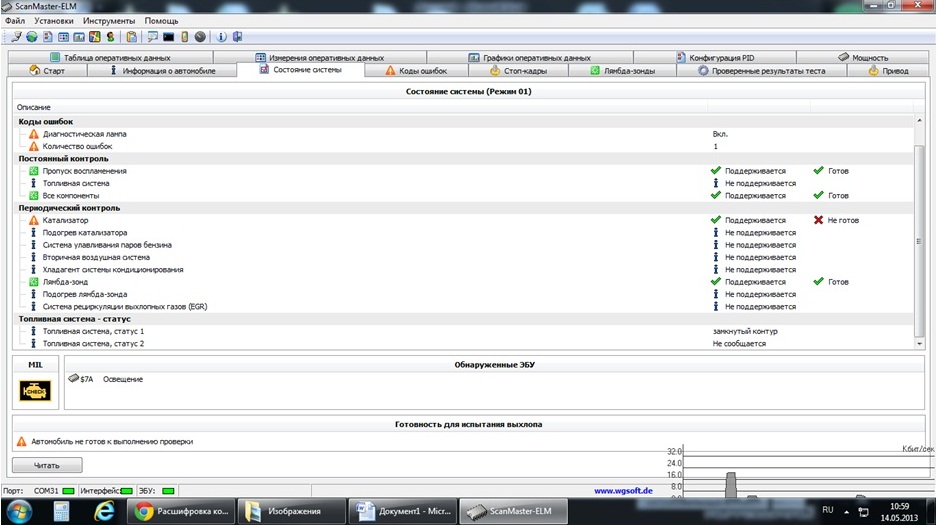

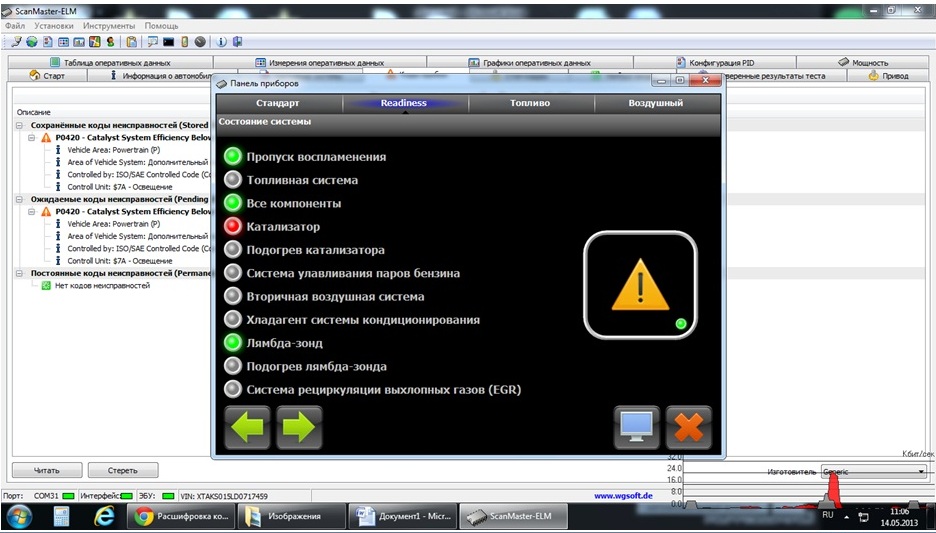

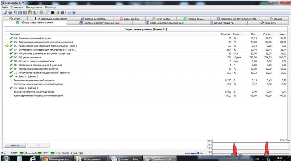

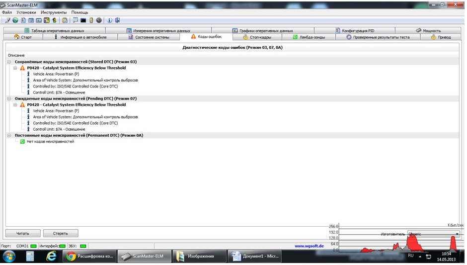

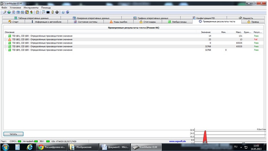

Вот что ScanMaster говорит:

Николай42:
Катализатор сдох.
Сколько в "гарантийке" про катализатор сказано?

Сообщений: 110
Р0420
Если всё устраивает - так и катайтесь.
Не устраивает - есть программное решение.
