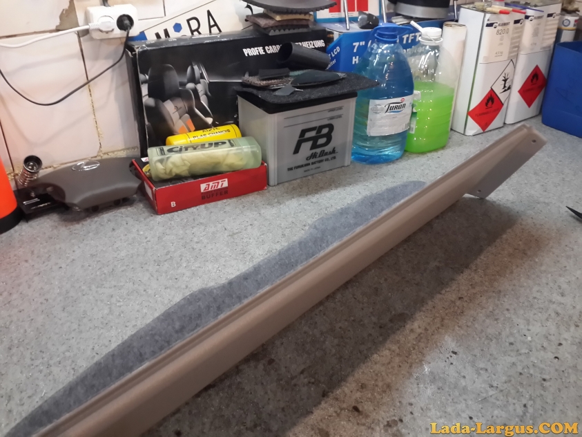

Коврик на полку 20мин и готова Редактировалось: 2 раз (Последний: 9 февраля 2016 в 15:37) | ||||

Teroson Аэрозольный mystery-karpet Редактировалось: 1 раз (Последний: 9 февраля 2016 в 16:26) | ||||

Купите любой Аэрозольный или 88 или Клей Момент само главное что бы руки были откуда нужно ![]() | ||||

Дополню, что родные ручки имеют центровочные "усики", расположенные рядом с монтажными отверстиями. А в потолку не две дырки, а четыре: две под крепежные саморезы, и две под эти "усики" - сначала вставляются "усики" в пазы, а затем прикручиваются саморезы. В поске отверстий под "усики" нет. Нужно либо ставить на входящие в компект черные неродные ручки, либо спиливать "усики", либо сверлить полку. Тем кто спрашивает "А как в 7-местке?", поясню - все зависит от высоты пассажиров. Маленькие дети разумеется усаживаются нормально. Высокие - Сидеть в принцыпе нормально, но запаса нет, к тому же жудко неудобно с этой полкой пролезать на 3-й ряд сидений. Поэтому ставить не стал, оставил пока, т.к. отец хочет купить 5-местный Ларгус. Кросс, 7 мест, К4М | ||||
