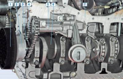

Вот интересное мнение про двигатели РЕНО - возможно автор экстремист, но он весьма квалифицированный инженер. Он ошибается ?
Цитата :
19 Observer   (Вчера 17:20)
Продолжаем веселиться. Вот так выглядит мотор Рено Логана снизу:
Я думаю, все хорошо видят масляный насос, выполненный отдельным агрегатом и приводящийся в движение отдельной роликовой цепью.
Вообще-то нормальными двигателестроителями еще с конца 70-х годов широко применяется масляный насос, установленный непосредственно на носке коленвала двигателя и использующий шестерню с внутренним зацеплением. Это очень простая и эффективная конструкция. А вот то, что мы видим тут у Рено - это привет из 50-х годов, древний насос на шестернях с внешним зацеплением и куча лишних деталей вокруг него.
Знаете - даже на Жигулях было использовано более элегантное решение. А уж на моторах переднеприводных ВАЗов и подавно - стоит тот самый насос на носке коленвала, это общее место в моторостроении последние лет 35 как минимум.
Такое ощущение, что мотористы Рено эти 35 лет проспали.
Заметьте - я ничего не говорю про надежность этого мотора. Я говорю лишь о том, насколько разумные технические решения использованы в его конструкции. Это решение - неразумно, ибо оно сложнее, дороже, шумнее и хуже работает, чем насос в носке коленвала.
Однако оно сделано. Это - уровень инженерии Рено.
367577508_a29bd.jpg | 21,71 Кб | Скачали: 1536

Насколько я знаю цепной привод масляного насоса ставится на некоторые двигатели Мерседес, Фольксваген, Тойота и т.д. И чему тут веселиться?
Alexei, с твоего позволения, дополню твой комментарий.
Причём на современные ДВС этих моделей! smile
