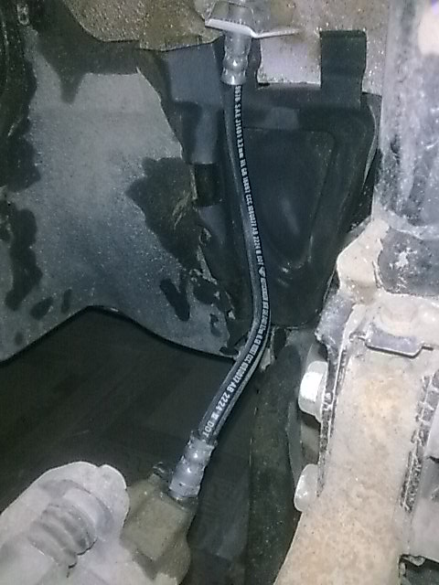

Приветствую всех!!! А в чем фишка, какие последствия? У меня вроде с тормозной системой все в порядке, тормозит нормально!
Чёрной пиписькой Мишку не напугаешь!!!
Сообщений: 608
На некоторые машины установлены шланги не той номенклатуры. При обнаружении меняют.

Прошел по ссылке - нашел Экселевский документ - нашел свое авто мой ВИН 0700624, обозначен № запчасти P001313, зашел в каталог - забил в поисковик, пишет ничего не найдено, енто об чём ваще разговор????? Пробег уже 25 000, пока кроме масла и фильтров не менял ничего, тьфу-тьфу-тьфу!!!!

я так понял, что на некоторые машины поставили тормозные шланги от другого автомобиля и теперь их меняют! Вот так, как-то!)))

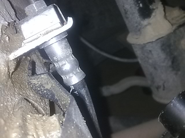

здравствуйте! моё мнение:установка рабочих тормозных цилиндров,с верхним креплением тор.шланга и с нижним креплением тор.шланга,то есть пара соответствия цилиндр-шланг. в моём случае цилиндры с верхним креплением тор.шланга,а тор.шланг для цилиндра с нижним креплением тор. шланга!!!вот такой каламбур  smile
всё относительно...
Тамбов
Сообщений: 235
шланги что, отличаются только по длинне?- раз цилиндры с разными подсоединениями... у меня такая же хрень с верхним соединением цилиндр , а шлаг стоит  от нижнего -посмотрел номер ... - длины хватает при полном выкручивании руля - зачем менять то..

СТО ЛАРЧИК, пожалуйста обозрите мне недоступные файлы о несоответствии агрегатов,узлов,деталей на моём авто VIN XTAKS015LC0709735

соболев 68, в этом случае мы в выигрыше  beer

то есть менять ничего не будете??? если колесо в другую сторону вывернуть длинный шланг за колесо не будет цеплять? (у меня машина в списке, суппорт с верхним положением тор. шланга - но номер еЩё не смотрел)
Грозный
Сообщений: 68
...в моём случае, нет необходимости разгерметизации тормозной системы для замены тормозных шлангов. Сообща мы доделаем наши авто facepalm

shota:
главное чтобы длинный шланг не за что не задевал! - автоваз пишет длинные тоже менять!
