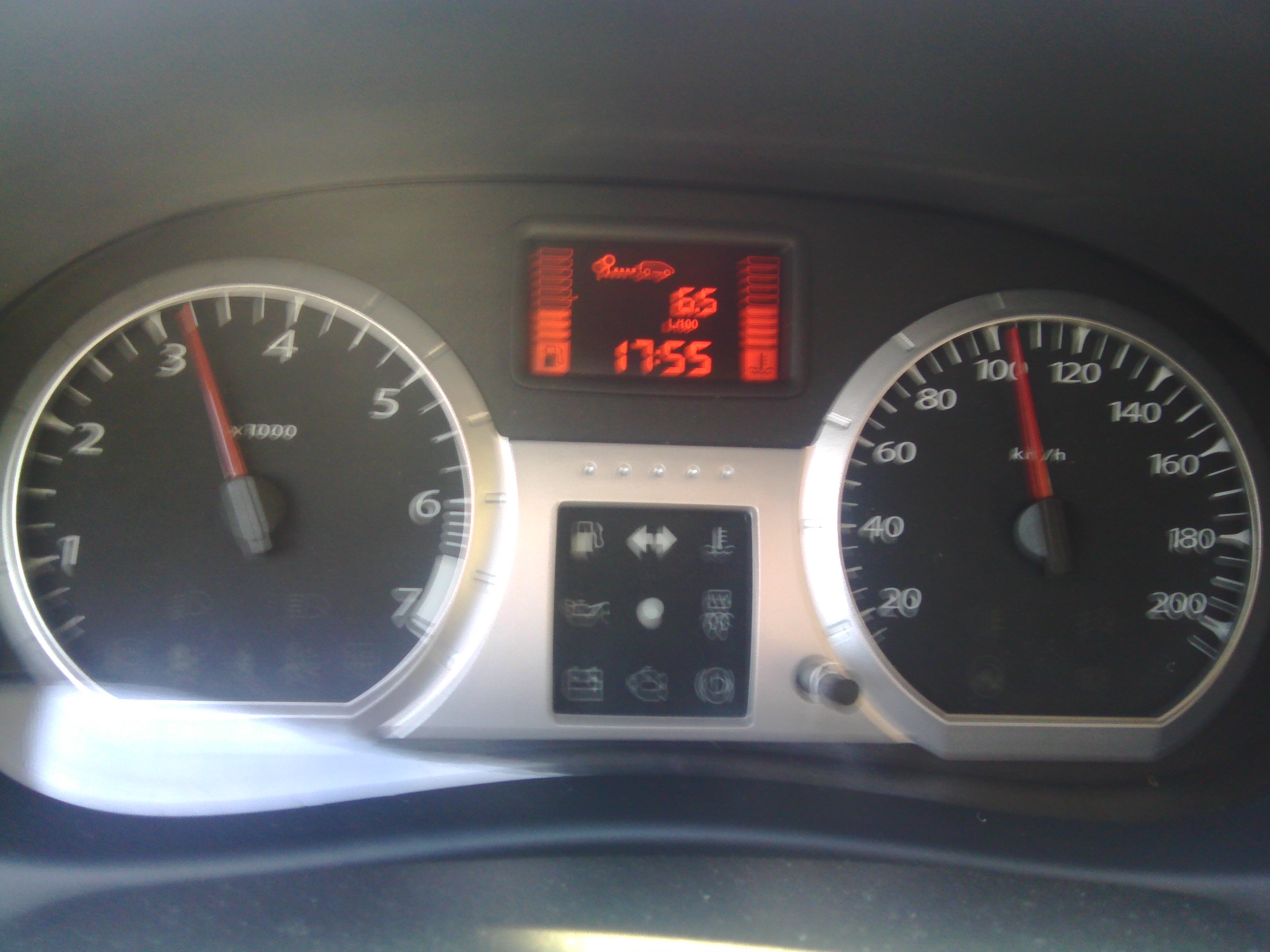

Трасса длина пути 280км, скорость 100-110км/ч (по навигатору 97-107разница ровно 3 км/ч) по тахометру примерно 3200 об. температура воздуха за бортом +27+30 С, так что ехал с кондеем груз коробка 65кг + 1 человек расход получился 6.5-6.7 л/100 движение постоянное без ускорений. Заправляюсь Газпром АИ-95 класс 4 ,редко 95 Джи-драйв.
Сори за качество фотографии.
IMG20130612175543_5c86b.jpg | 823,64 Кб | Скачали: 951
Редактировалось: 4 раз (Последний: 23 июня 2013 в 10:08)
