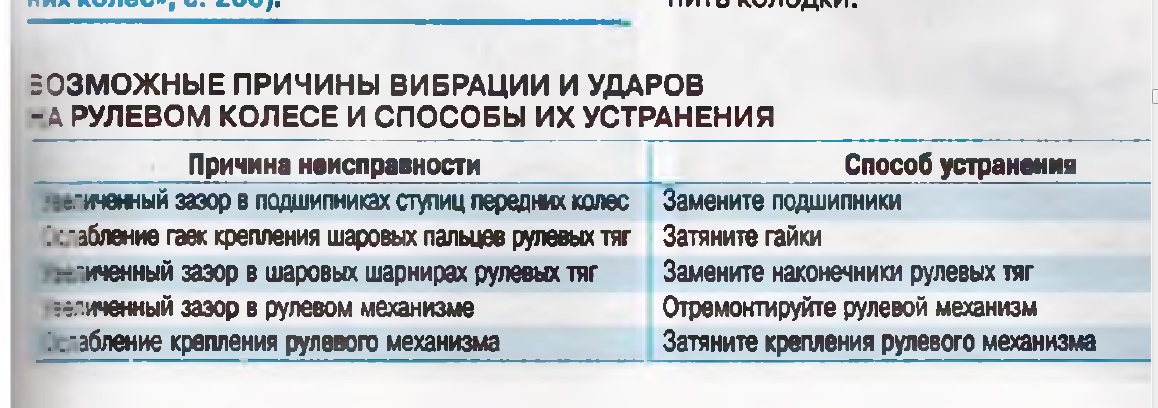

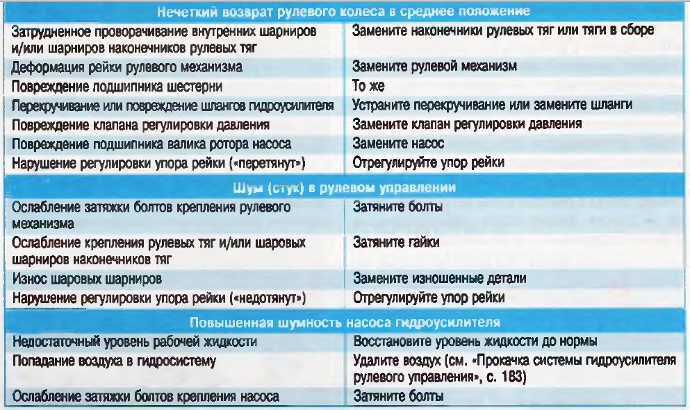

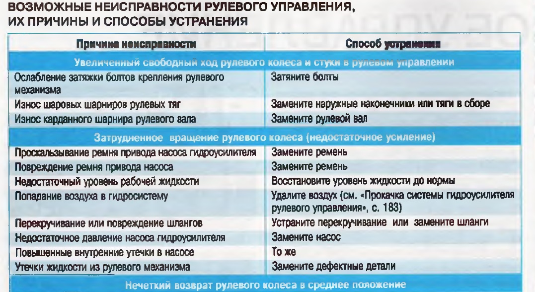

Сообщений: 171
кароче в книженции от третьего рима по ремонту и обслуживанию гуся есть вот такие таблички:
111 - из раздела "неисправности в пути"
11 и 22 - из собственно раздела "рулевое управление"
мож чем поможет
111_555fd.jpg | 170,22 Кб | Скачали: 1312
11_555fd.jpg | 258,97 Кб | Скачали: 1186
22_555fd.jpg | 256,98 Кб | Скачали: 1191
