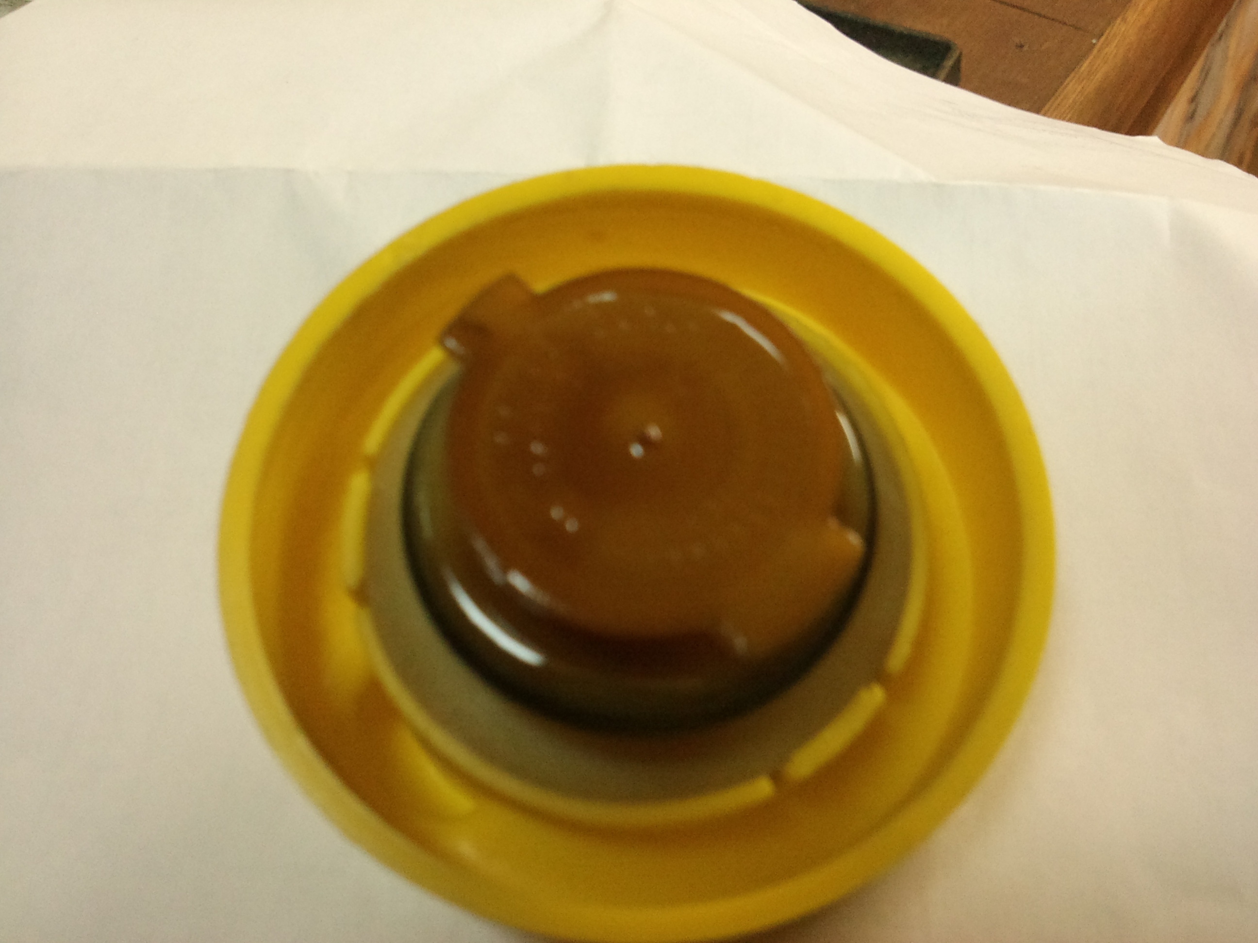

Всем привет. Пробег моей машины 12т.км. . Сегодня снял заливную пробку и обнаружил образование лака на ней. У кого такой же пробег и заводское масло, посмотрите, есть у Вас на пробке что-то подобное?(фото приветствуется). Масло поменял на 11тыс.км.. Хочу выяснить: это от заводского масла или за 1 тыс.км. новое начинает гадить. Вечером сделаю фото и загляну внутрь клапанной крышки.

Кроме масла ничего нет.Масло я стёр. Вот что осталось:

Масло LM TT 4100.
На пробке похоже уже лак, тряпкой не счищается.

С вашей педантичностью вы на Ларике и млн. ткм. без проблем откатаете. В ноябрьском ж. "ЗР" статейка как раз для вас напечатана на стр. 158, рекомендую. Что именно лак на вашей пробке точно не понял, подразумеваю что это потемнение пластика. Ну а пластик впитал сажевую сущность картерных газов от работы авто на бензине, которых очень много при прогреве и продолжительной работе двс на холостом ходу(пробки).
Это просто проверить, протереть например уайт-спиритом, если потемнел пластик, то эффекта не будет.
Fedor 4, можно перебрать разные версии, выбор за Вами:
1. Лакообразование произошло  от масла первой заливки Shell PC. Аргументы “за” на этом масле наибольший пробег.  “Против” – от других владельцев подобной информации не поступало и по данным анализа это масло хорошего качества http://www.lada-largus.com/forum/thread2046-2.html. Хороший показатель замерзания -50 говорит о большом количестве в масле ПАО, значит ресурс масла должен быть большой.
2. Лакообразование произошло от масла LM TT 4100. Как я понимаю, это  масло LIQUI MOLY TopTec 4100 5W-40. Масло тоже неплохое,  правда без официального допуска Рено, но к лаку это отношение не имеет.  Проблема может быть в том, что это масло ACEA  C3 – означает низкий уровень сульфатной зольности, фосфора и серы. В Авторевю 2011-11 был тест масел и вот их мнение по поводу масел ACEA C3:"А вот перед тем как использовать «элитные» С-масла, такие как ZIC XQ LS и Shell Helix Ultra Extra, надо трижды подумать. Продукты отличные, слов нет: низкий угар, самые стабильные пакет присадок и «основа». Но все преимущества этих масел можно быстро свести на нет частыми заправками высокосернистым бензином. Более того, 30—40 литров откровенного «левака», какой встретился нам два года назад в Харьковской области (АР №12, 2009), — и масло можно сливать. Если вы заливаете масло с маркировкой C1, C2 или C3 по ACEA, знайте: заправляться нужно только низкосернистым бензином (концентрация серы — ниже 0,015%), соответствующим стандарту Евро-3 и выше, и только на проверенных АЗС!".   Так что ещё одна возможная причина появления лака – масло LM “сдалось” от плохого бензина.
Супер, вот это дотошность!

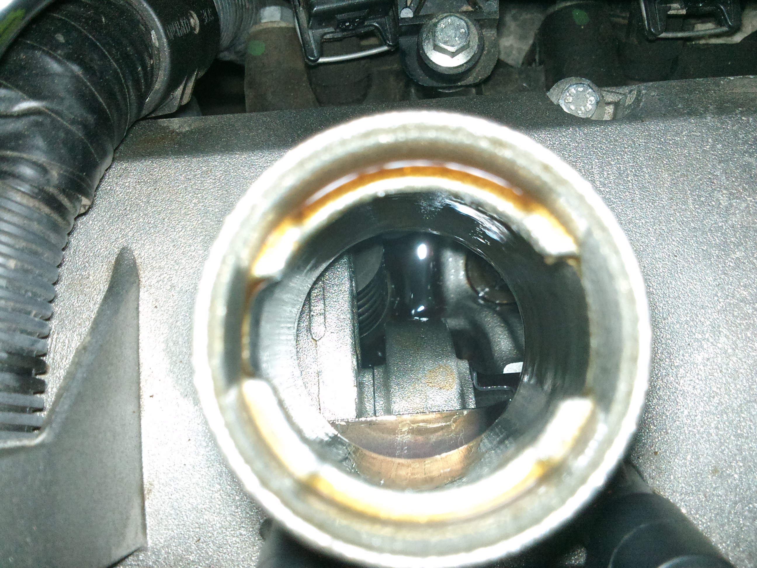

Масло потемнело. Сфотал заливную горловину. Вроде чисто.

Fedor:
Думаю поводов для беспокойства нет, видимо прожженный был прав, на крышке не лак.
