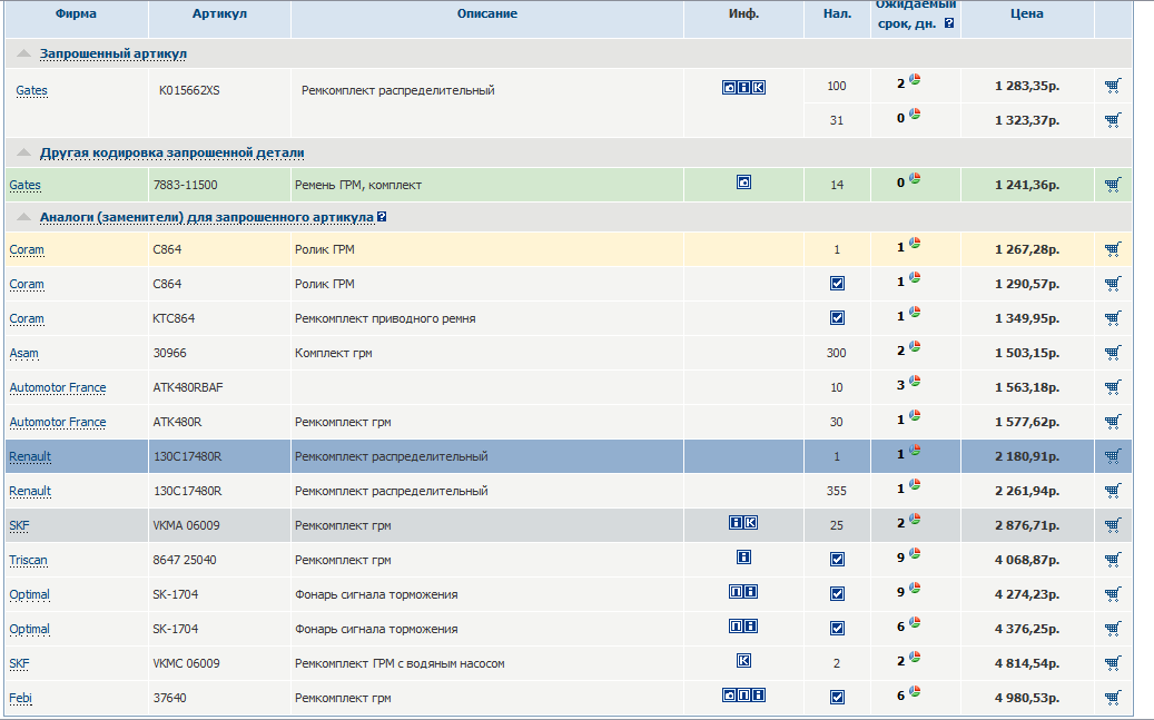

Вот примерная стоимость ремня и ролика ГРМ в экзисте:

214:
На рабочем Логане , 3 года назад был установлен ремень самый дорогой с экзыста , хорошо что глядели за ним , через 3 т.км пришлось менять на другой Бошевскийй , который кстати отходил всего 40 000км .
Вывод - не трогай технику, она не подведёт smile  Пусть оригинальный ремешок бегает до 90тык. smoke
214:
Экзист это лишь интернет-магазин - своих складов он не имеет, а имеет доступ к базам оптовых продавцов. Купить дерьмо можно везде - выбирать стоит не по цене (выше-ниже), а по качеству (узнать качество можно у продавца, друга, знакомого, и самок правильное у моториста сервиса). Экзист привел лишь как примерный разброс цен - иногда реально быстрее и дешевле купить деталь в магазине, который кроме розничной продажи еще и поставляет товары по заказу.
