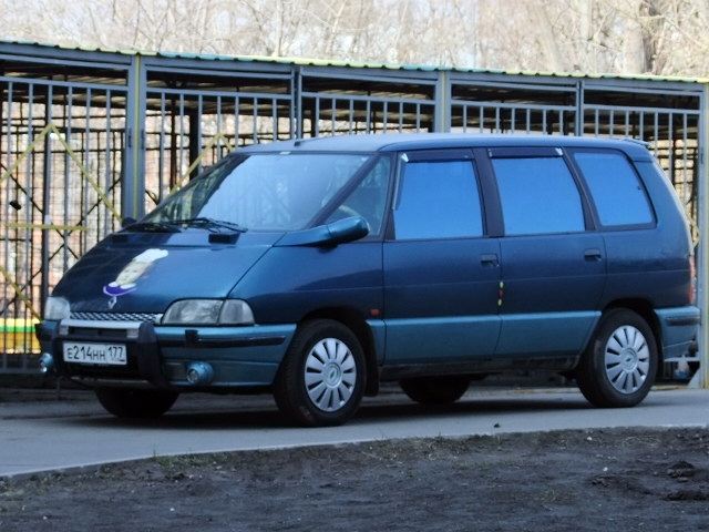

С учетом предыдущей полностью пластиковой автомашины экспериментировал - даже наклевал фотографии на пленке
DSCF0352_b5998.jpg | 200,48 Кб | Скачали: 955
