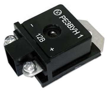

Как вы думаете, нужен ли звуковой сигнализатор заднего хода. Предупреждать сзади идущих (стоящих) о начале Вами движения задом.
Как вариант, вот такое "Реле звуковое РЕЗВУН 1" поставить.

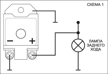

Рекомендации по монтажу
1 Установить реле в непосредственной близости от задних фонарей для обеспечения наилучшей слышимости звукового сигнала.
2 Произвести электрическое соединение в соответствии со схемой 1.
Примечание: При установке реле основанием на болт «массы» автомобиля допускается соединение только клеммы «+».
