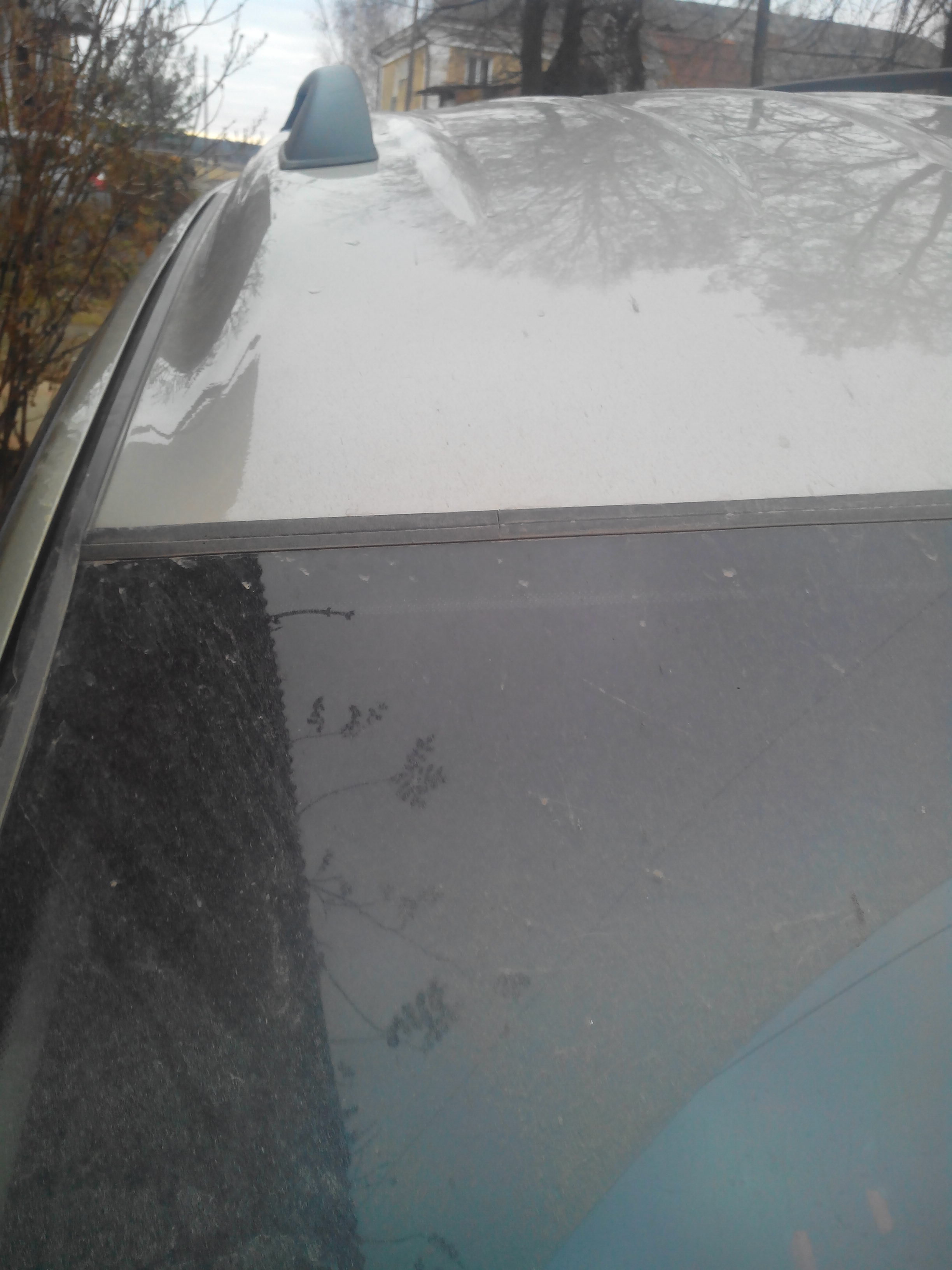

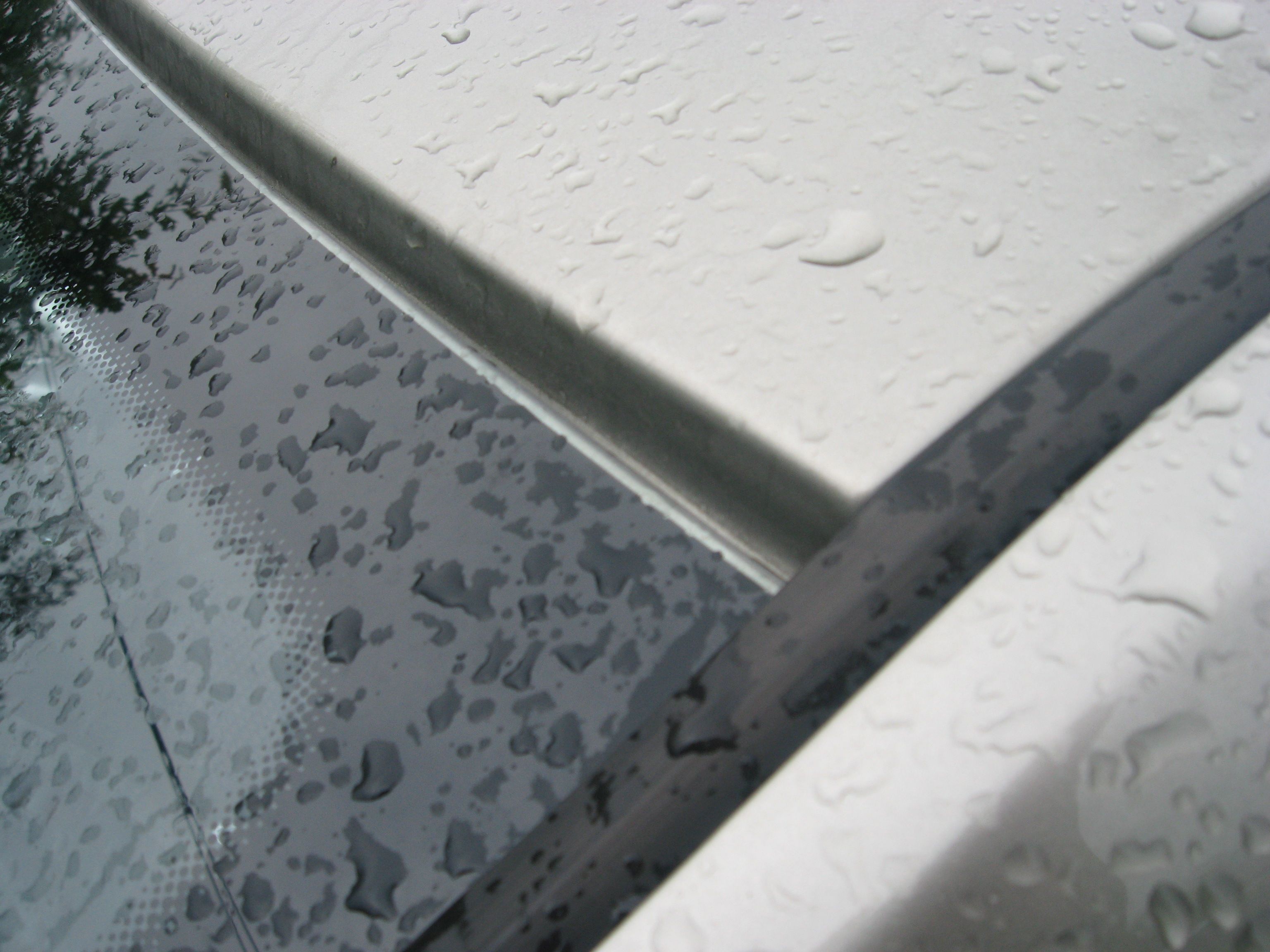

От десятки без доработки подходит, только короткая, 20 сантиметров доставлять надо, но соединения не заметно если края ровно подрезать.

Завтра постараюсь, выглядит отлично. У жены на логане родная стоит,она хуже.

IMG20131102121251_5520e.jpg | 587,24 Кб | Скачали: 1418
IMG20131102121258_5520e.jpg | 831,24 Кб | Скачали: 1247
