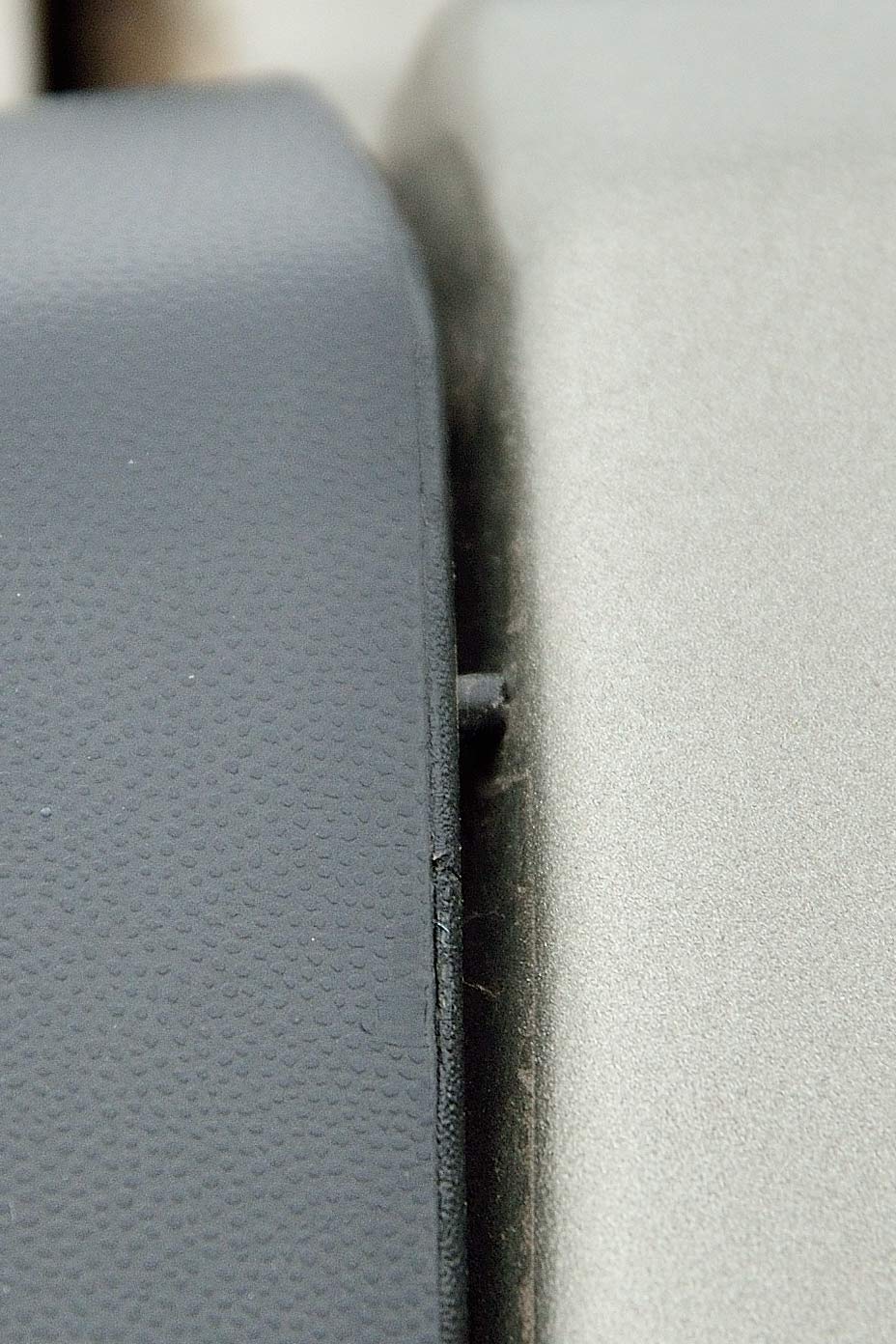

Вчера обратил внимание, что накладки над стопами соприкасаются с кузовом через три крошечных выступа (ножки) которые за 20000 протерли краску до грунта cry .
Как их снять то????

Это что надо фонарь задний снять?
Сасово Рязанская обл.
Сообщений: 24
Smirnoff:
ну да!
А я на днях открутил верхних два винтика, подергал накладку и обратно закрутил, руки не дошли разобраться, надо было ехать. Сейчас все понятно. спасибо.
Тоже обратил внимание на этот косяк.Надо туда какой нить кант резиновый примастетерить или герметик накройняк.

Я покрасил и просо приклеил кусочки защитной пленки...

а если их просто срезать?
колян:
Так и надо сделать а вместо их приклеить резинки.

Не вздумайте обрезать! после того, как вы обрежете эти 3 выступа, то тереть будет всей поверхностью. на соседнем форуме пробовали, потом пожалели.

Лучше кусочки бронированной пленки(антигравийной).

Я эти пупырышки обрезал
А потом приклеил в нескольких местах кусочки двухстороннего скотча

Мне на работе коллега показывал на его Калине(хетчбек) точно такие же потертости. Он приклеил двусторонний скотч
