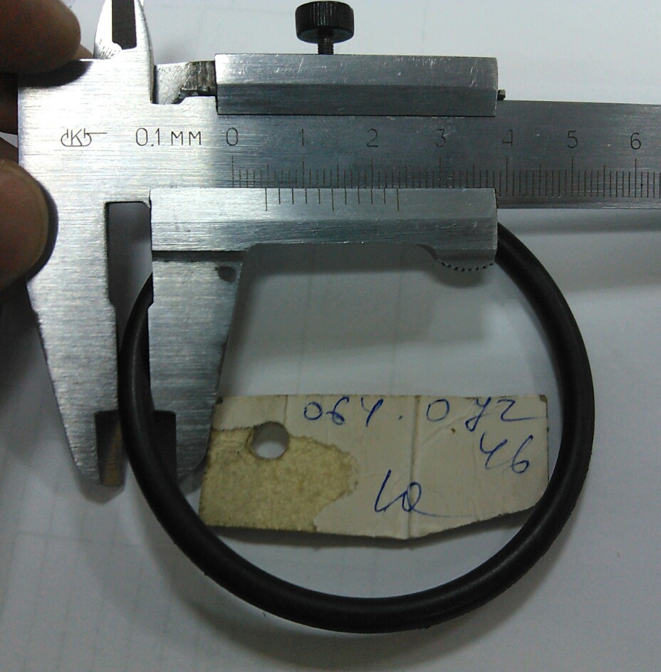

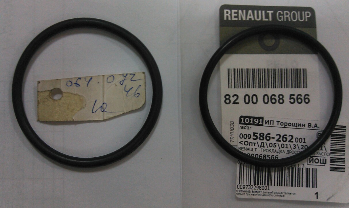

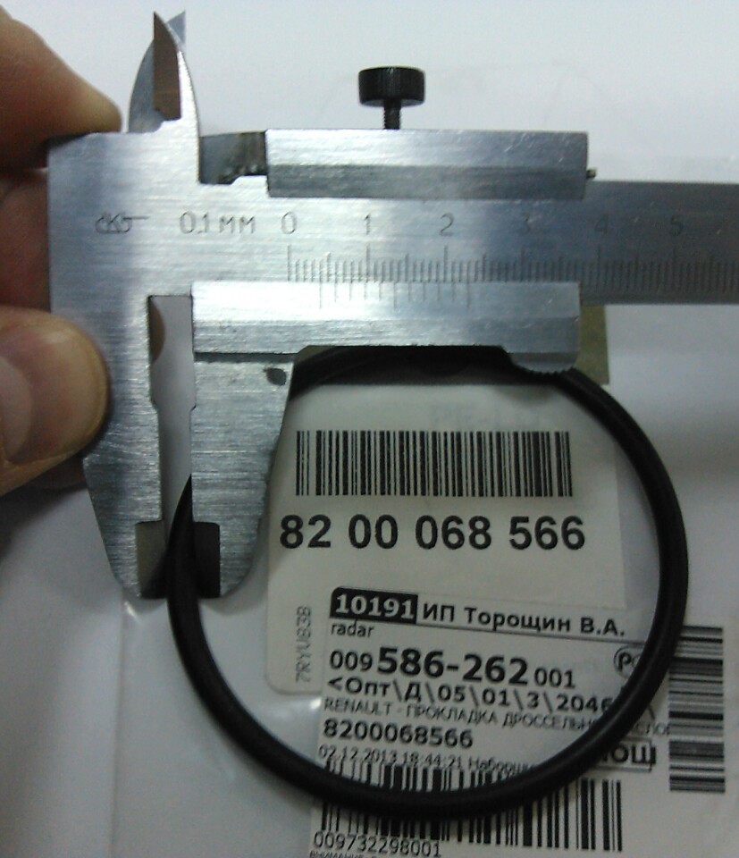

Если кому еще интересно, то вот фотки ГОСТовского кольца и "реношного" 88 00 068 566
IMG20131206165448_e1634.jpg | 156,17 Кб | Скачали: 950
IMG20131206165410_e1634.jpg | 142,08 Кб | Скачали: 1000
IMG20131206165551_e1634.jpg | 153,61 Кб | Скачали: 1038
RS0Y5/42/02D
Сообщений: 6534
хм, разница всего то 0.5 мм.
