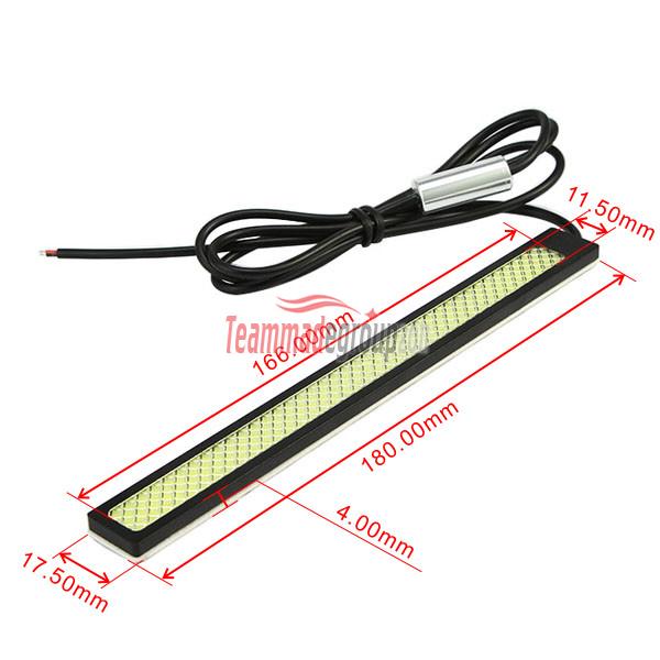

Сделал таки себе свет в багажник. купил светильники,кнопочки. все в принципе скопировано у нашего форумного товарисча тык
но есть кое какие моменты которых я не учел. Во первых нужно было не полениться и разобраться как снимать пластиковые накладки на задних стойках и провести нормально провода.
Провод идет по краю обшивки и возможно протрет черную окрашенную часть стекла(он там прикасается) Это буду исправлять. Второй косяк,это расположение выключателя. Сделал где предположительно будет удобно,но когда вставлял,вдавливая выключатель,контакты коснулись кузова. очень близко они. Заизолировал и буду клеить кусочек резины в этом месте на железо.
Пока ковырялся,паял,думал "А надо ли мне оно?" Но вот вчера возил тумбочку вечером,потом надо было вернуть шторку на место и понял что все было не зря ) Без доп света ничего не видно.
А со светом все видно )

Как укрепил светильники? Дырявил потолок под провода?
abyrbal # 27 марта 2015 в 13:47 0
Укрепил как и у вас в блоге описано) липучка как на одежде. Отверстие сверлом d6 сделал чтобы провод с изолентой пошел. Светильники закрывают отверстие нормально. Красить не стал,не напрягает что от обшивки отличаются)

А какого размера светильник?

ток не забывай,он сииильно греется..
abyrbal # 27 марта 2015 в 15:59 0
ну это сколько надо светить чтоб нагрелся) если бы без кнопки то проблема,а так надо-включил.
Дима # 27 марта 2015 в 16:09 0
5 минут ...
megaelektrik # 27 марта 2015 в 17:11 0
При прокладке кобеля в задней части машины использовал подсветку багажника и минут через 10 решил потрогать на температуру светильники и оказалось что не такие и горячии они. Температура зависит от напряжения подоваемых на них, когда машина не заведена то в сети 12-12,5 V, а при заведенной в сети 14-14,5V , что на 2 вольта больше это на 15 % от номинала, поэтому может на заведенной машине больше греется чем на заглушенной. На работе возьму электронный пирометр и проверю эту теорию. joke
megaelektrik # 29 марта 2015 в 12:01 0
10 минут на заглушенной машине
и после этого еще 5 минут на заведенной машине
Делаем вывод что длительно пользоваться этими светильниками на заглушенной машине. joke Ну или понижать напряжение
Дима # 30 марта 2015 в 16:52 0
50гр и 100 гр. -нормально так) надо будет свои -измерить
