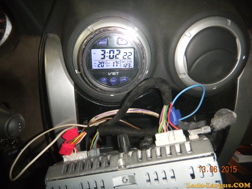

Вот наконец-то собрался и установил термометр, купленный на AliExpress
Все по порядку:
1. Снятие решеток-направляющих из левого(водительского) воздуховода.
Долго не мог понять каким образом снимаются лепестки решеток. Поднял мануал, но в итоге применил силу и с помощью отвёртки аккуратно выщелкнул их.
Вторым снимается кольцо, которое крутится. Внимание! там есть металлическая скоба, которая подпружинивает кольцо и может выпасть и потеряться внизу(если перед этим магнитола уже вытащена из места посадки).
Третьим снимается посадочное кольцо (которое можно было и не снимать!!!)
Четвертым вынимаем сам блок-основание воздуховода из торпеды.
Вынимаем магнитолу из штатного места установки.
2. Подключение термометра к разъёмам на автомагнитоле.
Покупаем 3 шт. клеммы "мамы" в автомагазине для подключения к термометру. Опрессовываем в них провода. и подключаем к термометру.
Проделываем отверстие в Блок-основании воздуховода и просовываем в него провода
Устанавливаем заглушку из любого теплоизоляционного материала в воздуховод и вставляем назад Блок-основание воздуховода, затем кольцо(все в обратном порядке как разбиралось). Не забыть сначала прокинуть внутрь колец провода!
Вторые концы проводов подключаем через Скотч-Локи к проводам от разъёмов магнитолы.
"+" к "+АСС"(желтый)
"-" к "МАССА"(черный)
"подсветка" к "ГАБАРИТЫ"(синий)
проверяем, включив габариты
ОК! все работает!
3. Устанавливаем магнитолу в стандарное посадочное место.
Внешний датчик температуры пока не вывел наружу. Размер его с 50 коп. монету(см. фото в п.2). Хотелось бы просунуть его в подкапотное пространство "малой кровью", не сверля и не обрезая датчик и не разбирая панель с обшивкой. Как решу эту проблему см. продолжение .....
