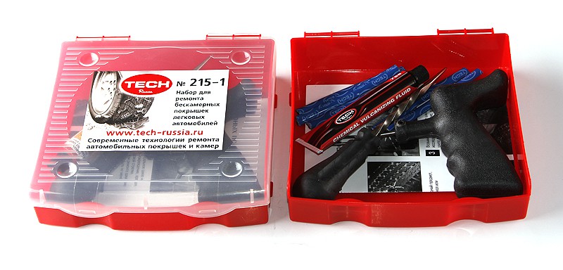

Находим причину "недержания"
Заменяем саморез, шилом с нанесенным клеем - активатором
Вдеваем жгут в иглу, и так же наносим клей
Быстро вынимаем шило и вводим иглу со жгутом
резким движение руки, вынимаем иглу. Жгут на месте. Осталось подкачать до рабочего давления и в путь

Такой набор должен быть всегда,стоит 160-200 рублей , в шинмонтаже ремонт 300-500 . я уже пользуюсь такими штуками 15 лет.ШИЛО,жгуты,тюбик,напильник и игла.(друг свой шинмонтаж держит)Бесплатно или за ....дружеские отношения.

Первый раз купил такой набор два года назад. Пять жгутов порезал пополам, итого десять.
Самое интересное, что на год не хватило. Последние три ушли за неделю.
Машины две - на одной шесть, на другой четыре колеса ))
За прошлый год ттт, всего несколько. И вот сегодня. Но мы не боимся, т.к. вооружены.

Расскажу свою историю про данный девайс! Когда был только начинающим автолюбителем столкнулся с такой же проблемой, такой же саморез, выкрутил и начало травить, заехал в шинку и поставили таким же методом жгут, покрышка была нокиан хакка вроде 2, но тогда были дорогущие, и вот примерно месяца через 2 возвращаюсь с дачи, а была дождливая погода и как то по дороги немного тянуло в сторону списал на то что попадал в колею но километров через десять понял что спустило правое переднее колесо, после расследования понял что жгут просто выскочил из прокола, результат ставил запаску, а почти новую шину со слезами на глазах выкидывал в помойку. И сделал вывод что данный жгут использовать только до ближайшего шиномонтажа, а там лучше поставить нормальный грибок или заплатку изнутри. Решать каждому!!! joke

я год с жгутом проездил ,забыл даже про него.потом колёс перекидыаал,ну мне латку и воткнули..так что работает однозначно и для ремонта на дороге отличная штука.плюсую Паш beer

Мне эти жгуты в монтажках по 100р и две секунды ставили задолго до этого.
Ни один не вывалился, всё держат. Уже и шины искатал, а жгуты на месте.
Писал выше, на год 10 штук не хватило.
Видимо не нужно брать совсем дешевые наборы.

Я специально брал вот такой набор, в магазине для шиномонтажек, типа профессиональный:
Уже 2 раза использовал.
Недавно съездил купил еще 10 жгутов и тюбик клея.
В один порез 10мм 3 жгута ставил. С лета не каких проблем.
А вылетают жгуты хреново поставленные или из херового материала. У меня один такой случай был, попал в яму из вырезанного асфальта, мало того что шину пробил, так еще и жгут вылетел как пробка из шампанского.
Нормальный жгут, насколько я понимаю с внутренней стороны должен создать типа грибка, при вынимании шила, этим и держится от выстреливания, да и клеем.

Жгуты надо покупать в спец. магазине- где продают все для автосервисов, а в автомагазинах в таких наборах даже активатор не ложат.
В хорошем наборе:
Жгутики отдельно не менее 20 штук в упаковке.
Шило отдельно.
Напильник отдельно.
Активатор около 100 грамм отдельно.
Не дёшево, но надёжно и надолго.
А жгуты и активатор можно взять на "троих"
