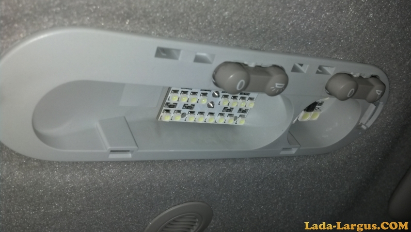

Далее снимаем рассеиватель, поддевая его шлицевой отверткой. Вынимаем стандартные лампы и аккуратно вставляем платы. В инструкции к ПЛ44 указано, что плата должна располагалась стрелкой к выключателям, ввиду того, что диоды полярны, и при не правильном подключении их можно спалить.

В случае, если в багажнике будет светодиод, то в плафоне у водителя светодиоды будут продолжать слабо светиться, даже после закрытия дверей. Будет это выглядеть как на фото снизу.
