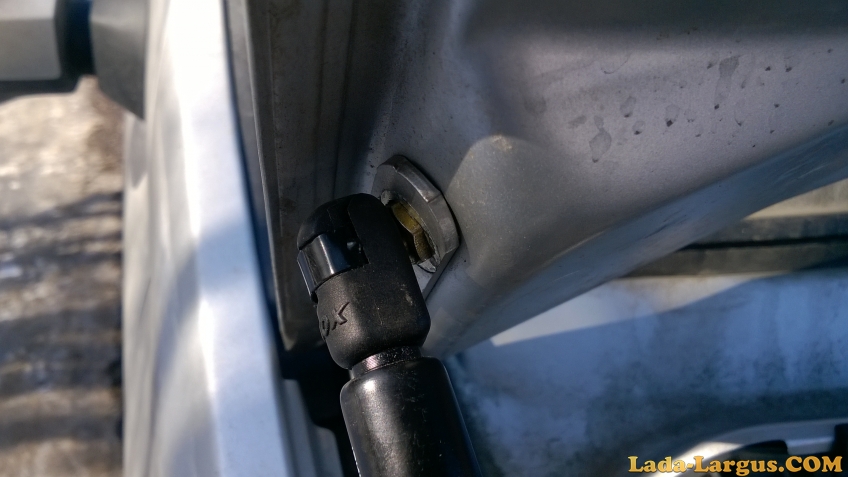

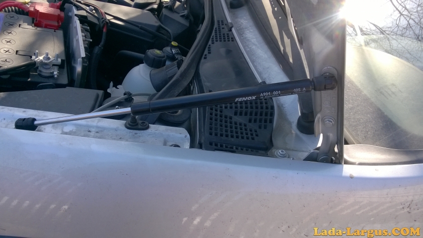

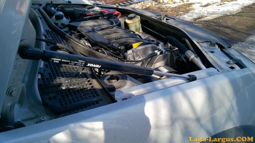

Поставил приобретенные ранее пневмоупоры капота.

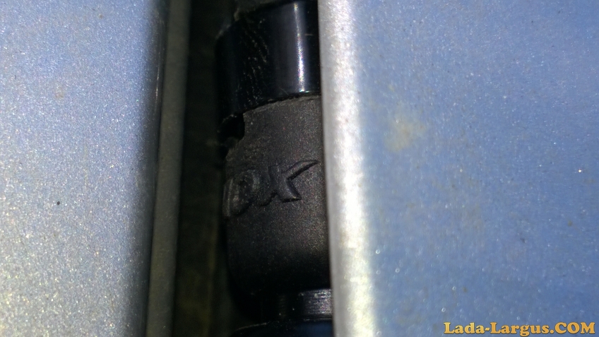

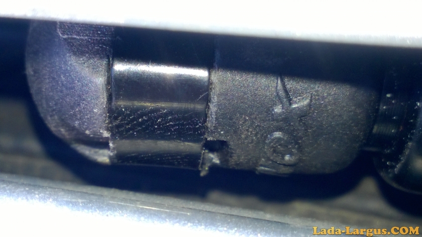

Всё вроде шло хорошо, но при попытке закрыть капот головки на крышке капота задевают за крылья и процарапали краску.
Чё делать?

Привет. Пластиковую головку упора обтачивал на наждаке, чтоб зазор был...

Вспомнил... Я еще тут немного подрезал, чтоб головка более плотно садилась на шарик и не касалась гайки.

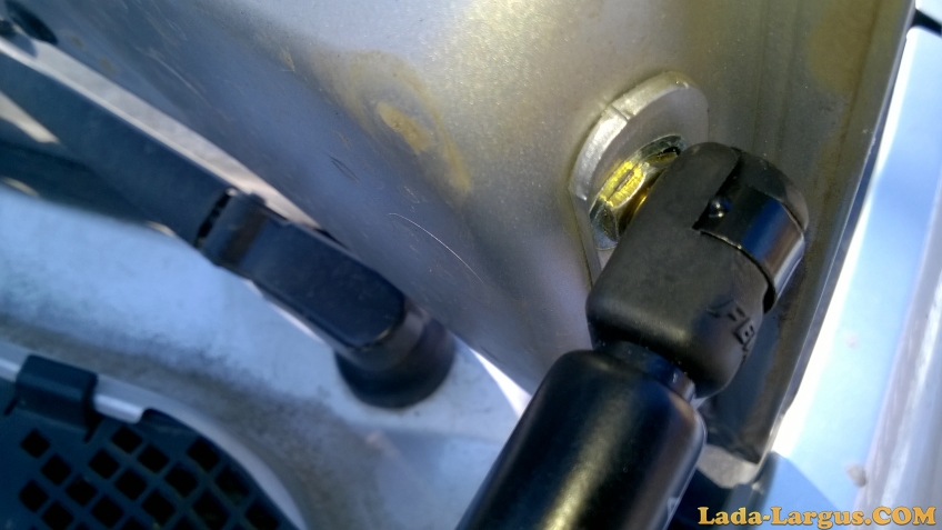

В упорах капота, которые продаются в клубной закупке есть инструкция.
В ней значится, что болт нужно прикручивать без шайбы.
Один из ларгусоводов устанавливал эти упоры в моем присутствии - ничего не трет, ничего не задевает.
tasvic # 28 марта 2016 в 16:57 0
В упорах, которые я купил, тоже есть инструкция, в которой сказано, что болты устанавливаются без шайб.
Ну я их и поставил без шайб...

Или искать наконечники со старых вазовских упоров,они из металла и меньше...
Андрей-174 # 26 марта 2016 в 19:04 0
Да, только там сам цилиндр упора больше в диаметре и будет упираться в крыло и капот, феноксовский все таки тоньше намного.

Помимо стачивания,приклей на крыло скотч и  помажь это место литолом. Тогда драть не будет! yes Ах да,подбей слегка железный стопор!

мои аналогичные феноксы ничего не цепляют, стоят уже почти три года
tasvic # 26 марта 2016 в 20:56 0
Так это что, феноксы разжирели или капоты ширше стали?

тогда уж брать который по середине ставится

На двух шарах, которые вкручиваются в капот, нужно обточить плоскость граней прилегающей к капоту, лучше конечно на токарном станке. Грани оставить по минимуму, только чтобы зацепиться ключом. Вот здесь можно посмотреть: http://largusladaclub.ru/blogs/largusha-lyubov-ili-prokljate/gazovye-upory-pod-kapot.html

Я вчера смотрел у Молчана эти упоры, у него маркировка отличается последними цифрами, я их выделил - Fenox A901 001 034А
Не знаю влияет ли это или нет, но у него стали без доработок.

Тоже сталкивался с такой проблемой, причем стачивание болта с круглой головкой ни к чему не привело. Тоже этот шарнир стачивал, но в итоге начинает задевать за скобу.
На форуме уже было, что надо поменять этот шарнир на металлический - он меньшего габарита и ничего не задевает. Для этой цели я купил еще один упор с круглым шарниром, открутил шарнир и поставил на Фенокс. Все нормально стало. Только еще пришлось резьбу укоротить на упорах, и длину шарниров уменьшить, чтобы капот сильно не задирался, а то он задираелся и дворники могли поцарапать капот.
По ссылке выше там вообще шток укорачивали. Можно и не укорачивать так сильно. Просто резьбы с двух сторон укоротить и шарниры тоже.

С упорами не все так просто как хотелось бы, я тоже в Ларгус Шопе купил комплект, одну сторону поставил, стал прикидывать как капот будет закрываться, смотрю а скоба выпирает и если закрыть капот, то поцарапает крыло. Пришлось сдать обратно...
