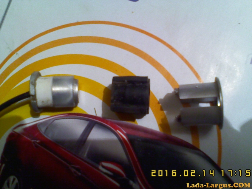

сем доброго вечера.Думаю не один я столкнулся с этой бядой.Прекратил исполнять свою функцию датчик парковки.Т.К.оригинал оказался дороговат прикупил подешевше(почти в 4 раза)Немного покопавшись
так как диаметр датчиков разный.
Вставив новенький в старую оправу
получилось даже удобнее, потому как у нового провод цельный и длинный
Всё хорошенько замазал силиконом и на место.
Цена вопроса125р.+руки.Все датчики опять в деле.

А присоединение датчиков к блоку у всех стандартное? Или надо переделывать?
genz68 # 16 марта 2016 в 23:47 0
У меня Leopard PA-20

На фотках видно разъёмы на обоих датчиках.

Разъёмы похожие, но могут быть варианты (выступы, защёлки и т.д.).

К моему один в один.Делал фото самого блока на телефон. но извините не получилось.

Кстати на фото видно разъёмы на обоих датчиках.
