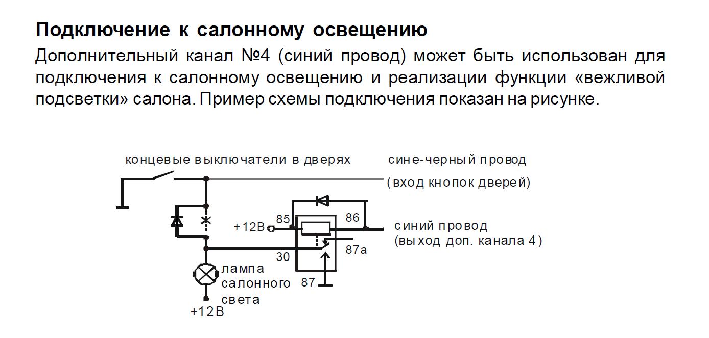

SID:
Здравствуйте. А61 S\L.
Вот ссылка на PDF файл инструкции по установке А61
А вот кусок, касающийся подключения к плафону (стр.15)
Я считаю, что на лицо следующая ошибка подключения: установщик, не изучивший схему ЛЛ, считает, что есть прямая связь концевика и плафона (разрезанный провод на рисунке). А это не так. В Ларгусе от концевика идет отдельный провод на блок управления (зеленый провод от концевика до колодки, после колодки он идет на БУ желтым). А уже от блока управления идут провода на плафон.
Я бы начал копать именно в этом направлении.

Тарасевич, Здравствуйте. Все схемы у меня есть. Хотелось бы знать какой из проводов переподключать (так как сами видите стандартное подключение через плафон). Думается не доработка со стороны производителя всё же есть.
Сообщений: 749
SID:
Производитель ни при чем. Он разработал схему. Схема работает. Недоработка тут - со стороны установщиков, не изучивших схему.
Я бы посмотрел, действительно ли они подключили свой провод на плафон.... И перекинул бы его на концевик. Судя по инструкции, этот их провод Сине-Черный.Я бы прицепил его на серый провод концевика.
