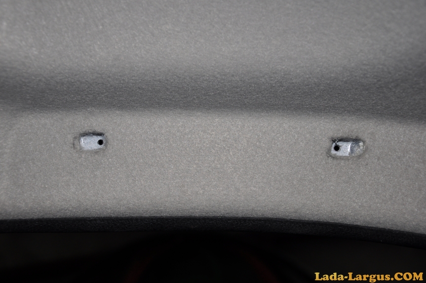

Заказал в Автодоке ( 8200826850 RENAULT Ящик для очков, цена 282,00 ), попробую поставить над водительской дверью, вместо ручки. Потом отпишусь.
Ну, вот, поставил. У меня очки с диоптриями, входят легко, болтаются там даже, думаю ещё поролона подложить в футляр. Отверстия делал сверлом №3, штатный саморез плотно закручивается. Из картона вырезал шаблон футляра с отверстиями под крепление, направляющие на петлях футляра срЕзал. Главное - угадать, чтобы крышка футляра закрывалась вплотную к выштамповке потолка, т.к. если закрепить футляр немного ниже, он визуально будет выступать за обивку потолка, "заходить" на чёрное резиновое уплотнение.

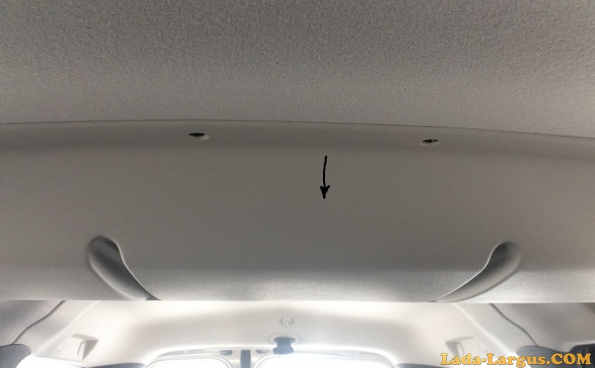

Вчера поставил наконец то родной логановский очечник в родное место с переносом микрофона чуть выше. Держатели козырьков не трогал, больно это геморно. Скобу чёрную просунул через фонарное отверстие, стопоры тоже через него вкрячил немного повозившись. Микрофон перенёс выше, просто наполовину отклеив под обшивкой толстую прокладку (она как брусок 4х4х8см), т.е. как-бы перекатил-перевернул её с одной грани на другую вверх по крыше. И вот в освободившееся место вставил микрофон. Резал тонким канцелярским ножиком, предварительно сточив конец лезвия до ширины 3мм на длину 2,5см. Конечно первый раз немного геморно, но не смертельно. За 40 минут управился. Всем удачи в ремонте.

Поставил логановский, но без нижней черной части - входят практически любые очки и даже с салфетками. По месту - на изгибе обшивки потолка после переднего фонаря - встал как родной. Крепление на двух саморезах - еще проложил поролон чтобы очки не гремели о корпус. получилось очень удобно - под правой рукой, с улицы не видно, и микрофон переносить не нужно - правда я его давно снял и на этом месте светодиодный светильник.

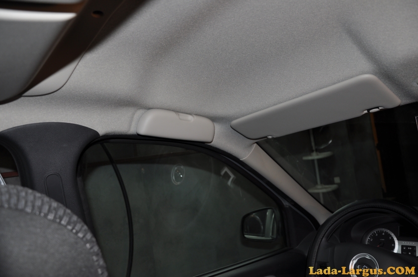

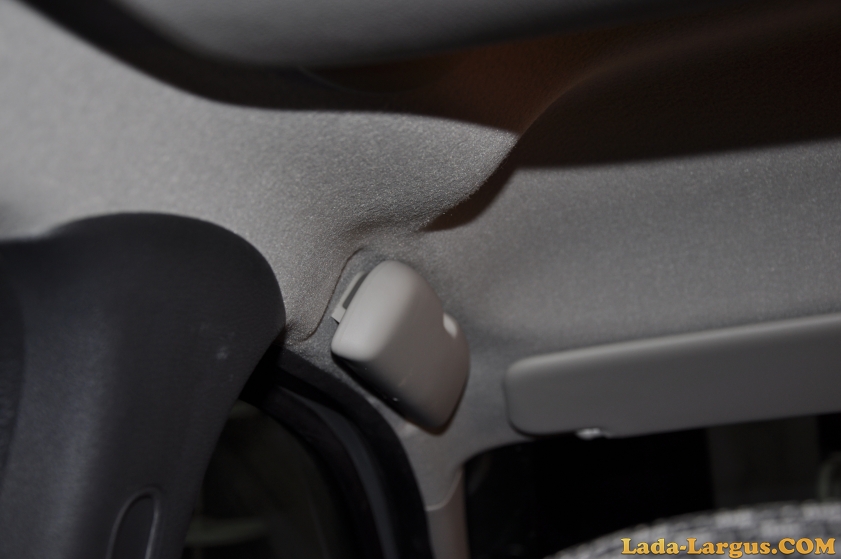

Решил тоже дополнить своё авто сим полезным девайсом. Долго выбирал, какой лучше, остановился всё таки на родном Реновском очёшнике, тем более в Ларгусе под него имеются штатные крепления. Микрофон решил не переносить, дабы не оставлять открытое отверстие и оставил его под крышкой очёшника (потом поэксперементировал с громкой связью, качество слышимости меня у вызываемого абонента не вызывает нареканий). Единственное что пришлось доработать с микрофоном- это подрезать его корпус на 1,5 мм в круговую, так как он упирается в кронштейн очёшника и выпирает немного. Процесс установки занял 45 мин. Обшивку не снимал, просунул кронштейн очёшника через отверстие плафона, пришлось здесь немного повозиться так как не с первого раза получилось его нормально вставить и защёлкнуть фиксаторы. Первый раз поставил его наоборот, имейте в виду при установке оригинального очёшника- его кронштейн ставиться таким образом, что бы два фиксатора защёлок смотрели в сторону лобового стекла (первый раз я его установил неправильно- защёлки смотрели в сторону плафона и соответственно сам очёшник в таком положении смещается правее в сторону пасажира). Вот что у меня получилось:
